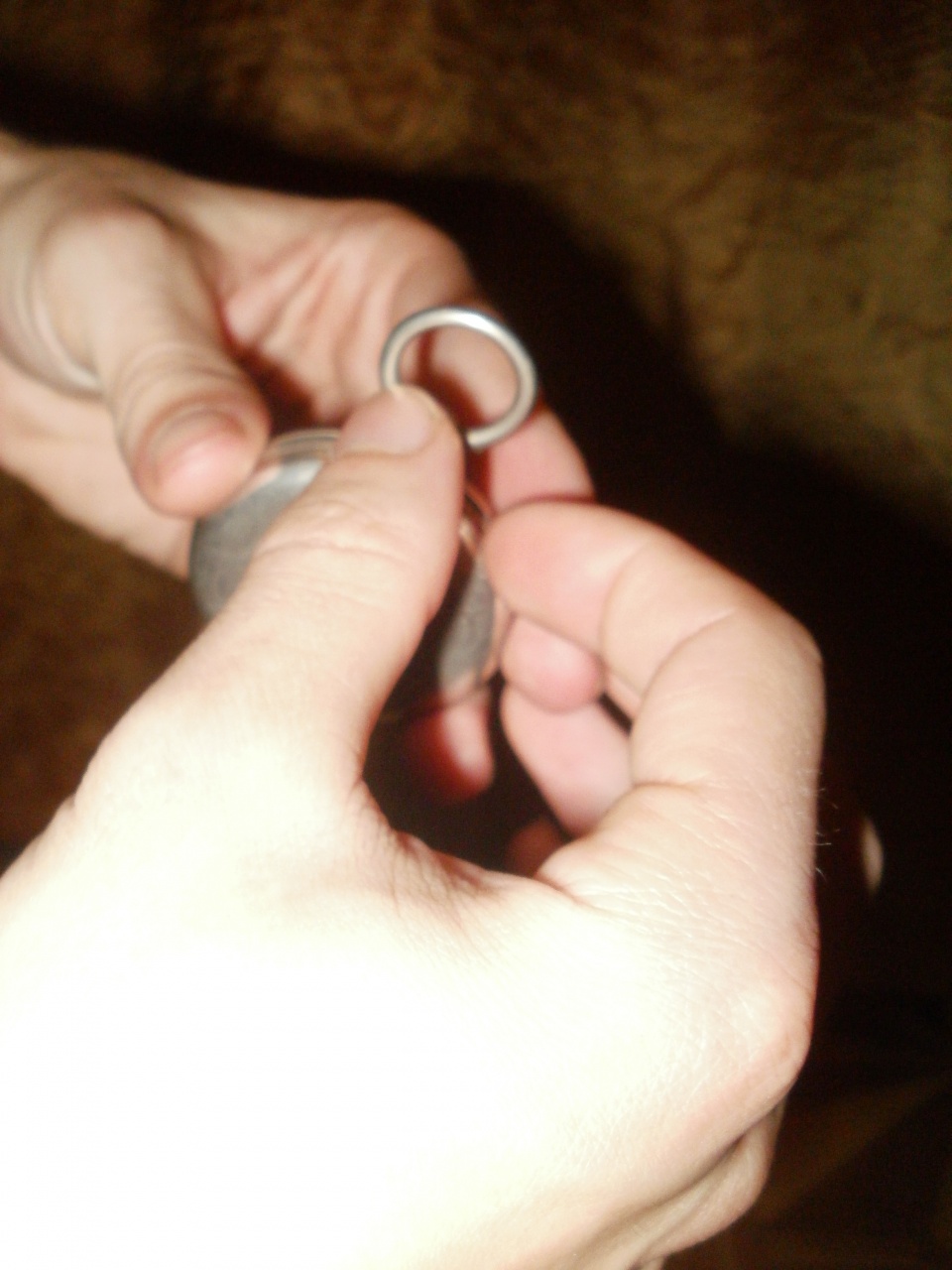

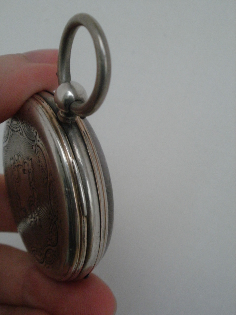

..Доброго времени суток!!
Подскажите, пожалуйста, КАК ПРАВИЛЬНО открывать крышки старинных карманных часов, чтоб не испортить крышку, чтоб не появлялся вероятный люфт???
..попытаюсь подробно описать ситуацию..
..Когда держу в руке вертикально часы, открывая аккуратно указательным пальцем крышку, она открываясь зацепляется за большой палец, которым придерживаю часы за душку на которой кольцо!! Т.е. идёт значительное давление на крышку!! А по-другому открыть не получается, в противном случае: либо часы поцарапаются, либо вылетят из руки, ведь крышка очень плотная!!
Наверно должна же быть какая-то техника правильного открывания!! Или эта нагрузка для крышки не значительна? Не появится ли от этого люфт или вообще поломка петлей?

повесьте часы на цепь и привяжите к жилетной пуговице. количество степеней свободы открывания сразу возрастёт. а так, действительно, недолго и уронить.

Вообще, применяется специальный нож для открывания часов...

Нож для открывания в домашних условиях... Не буду же я ходить везде с этим спец.ножом!!

Нож хороший, много различных приспособ в нём, НО только либо для мастерских, либо для дома!!

Люфт может появиться от нагрузки на крышку при открывании, или она расчитана на небольшую нагрузку?

А собственно говоря . Зачем вам постоянно крышку открывать ??? Другое дело если крышка закрывает циферблат. Но для того есть специальная кнопка. Или на корпусе или на заводной головке.

Согласен с тем, что когда часы находятся дома - то крышку можно просто прикрыть!! Эти часы с ключным заводом, поэтому приходится каждый день открывать!! Я бы её не захлопывал совсем, но очень часто эти часы беру ссобой, когда еду по делам.. Приходится открывать, потом захлопывать!!
Там нет никакой кнопки, а лишь маленькая прорезь, что бы открыть либо ногтем, либо как Вы говорите ножем!!
А крепление крышки не идеальное, держется хорошо, но глядя на петли видно, что они немного не ровны!!
Теперь и думаю - не усугубится ли крепление....
