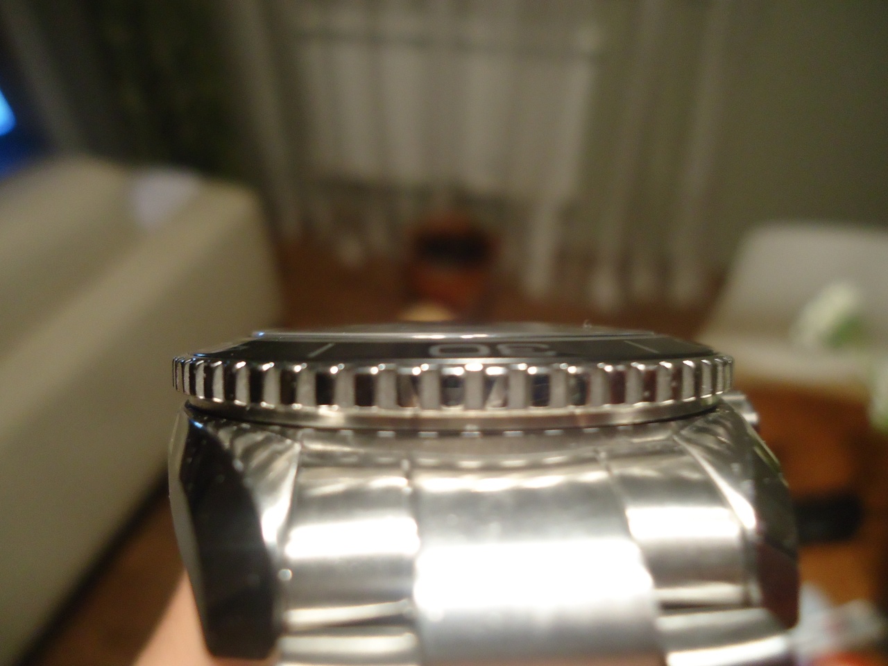

Уважаемые форумчане. Купил в Греции в магазине, который нашел на официальном сайте Omegи, то есть, думаю, что в их подлинности можно не сомневаться.
Через несколько дней я обнаружил, что стекло посажено не совсем ровно, то есть, справа на долю миллиметра оно выпирает меньше, чем слева.
Плавал в них в море в сильный шторм - все в порядке. Собственно, вопрос заключается в следующем, нормальное это допущение для часов за неск тысяч бакинских рублей? Может, это специфика сапфировых стекол или "не село" стекло на место? В общем, понятно, думаю, что меня беспокоит...

Не разглядел... Там, где стекло выпирает - пальцем чувствуется возвышенность небольшая, а где нет - там заподлицо с корпусом.

вероятно неровен сам бэзел
пробуйте покрутить и посмотреть на стекло в разных позициях бэзела

Безель скорее всего ровен, просто проверте, нажмите слегка на безель со стороны где зазор меньше (с правой стороны), возможно у него есть небольшой пружинящий ход вниз.

как же я Вам рад,теперь Омегу я не считаю лучше Брайтлинга
ШУТКА,близко к сердцу не воспринимать
А теперь серьезно
столкнулся сам год назад с такой же проблемой,только на новом и свежекупленном Брайте
Вот проблема и вопрос
http://www.forum.watch.ru/showpost.p...9&postcount=36
Вот ответ и решение проблемы
http://www.forum.watch.ru/showpost.p...6&postcount=45
Вердикт-неправильно (неравномерно) впресовано стекло (официалы заново впресовали,сказав что это первый такой случай (зато я теперь знаю что это не так))
Так что не слушайте о том что надо смириться,а шуруйте к официалам на проверку

нет. пробовал.
Сообщение от gabik Посмотреть сообщение
Вы ближе к истине! Но недостаточно - асимметрия небольшая остается!

Если реально беспокоит неровность, то обратитесь в сервис с просьбой устранить этот дефект. В выходные с/ц работает.
