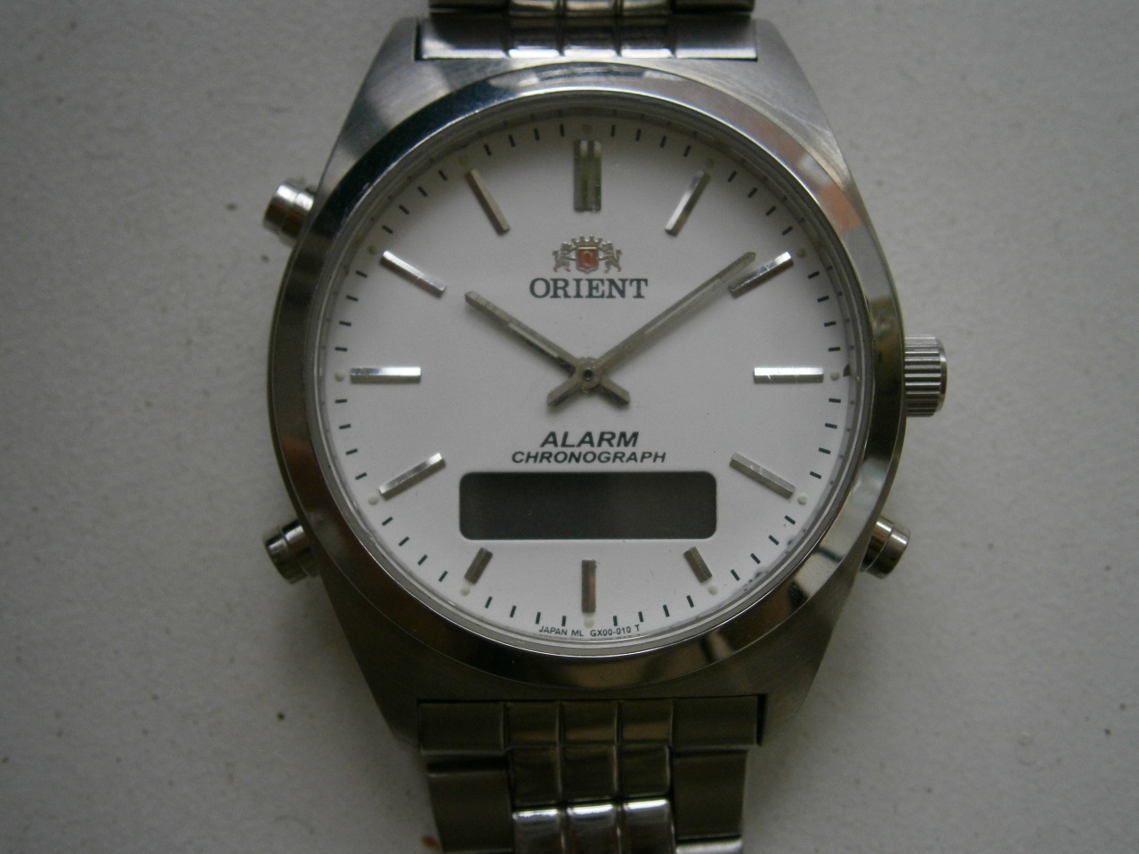

У меня есть простенький дешёвый Orient GX00-CO (так на задней крышке написано) с двойной индикацией - стрелочной и цифровой. Изначально они ходили синхронно, но после смены батарейки своими силами "цифры" ходят, а "стрелки" умерли и совсем не подают признаков жизни. Подскажите пожалуйста что с ними и можно ли как-то запустить "стрелки" своими силами? Дорого ли возьмут за это в мастерской или проще выкинуть их? Заранее благодарю.

Orient GX00-CO что-то Google про такие часы не знает. Можно ссылку на часы или фото своих сделайте.
И вы уверенны, что там одна батарейка, а не две?

Вот такие

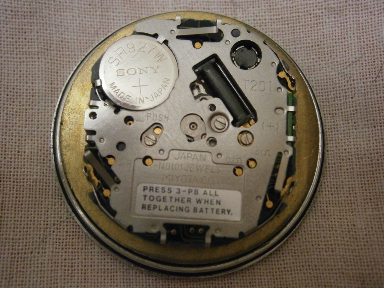

Батарейка всё-таки видимо одна. Вот такой механизм. На табличке просят нажать 3 кнопки одновременно после замены батареи. Если кнопки управления на корпусе, то я их нажимал - не помогло. Может что-то другое нажать нужно? Наверно где-то здесь собака зарыта?

Да, в этом механизме одна батарейка. Староватая моделька, сколько лет часам?
Замкните на пару секунд, контакт "AR" с "+" (вся железка по механизму).
Если не поможет, тогда только ремонт, что будет сложно, учитывая возраст часов.
