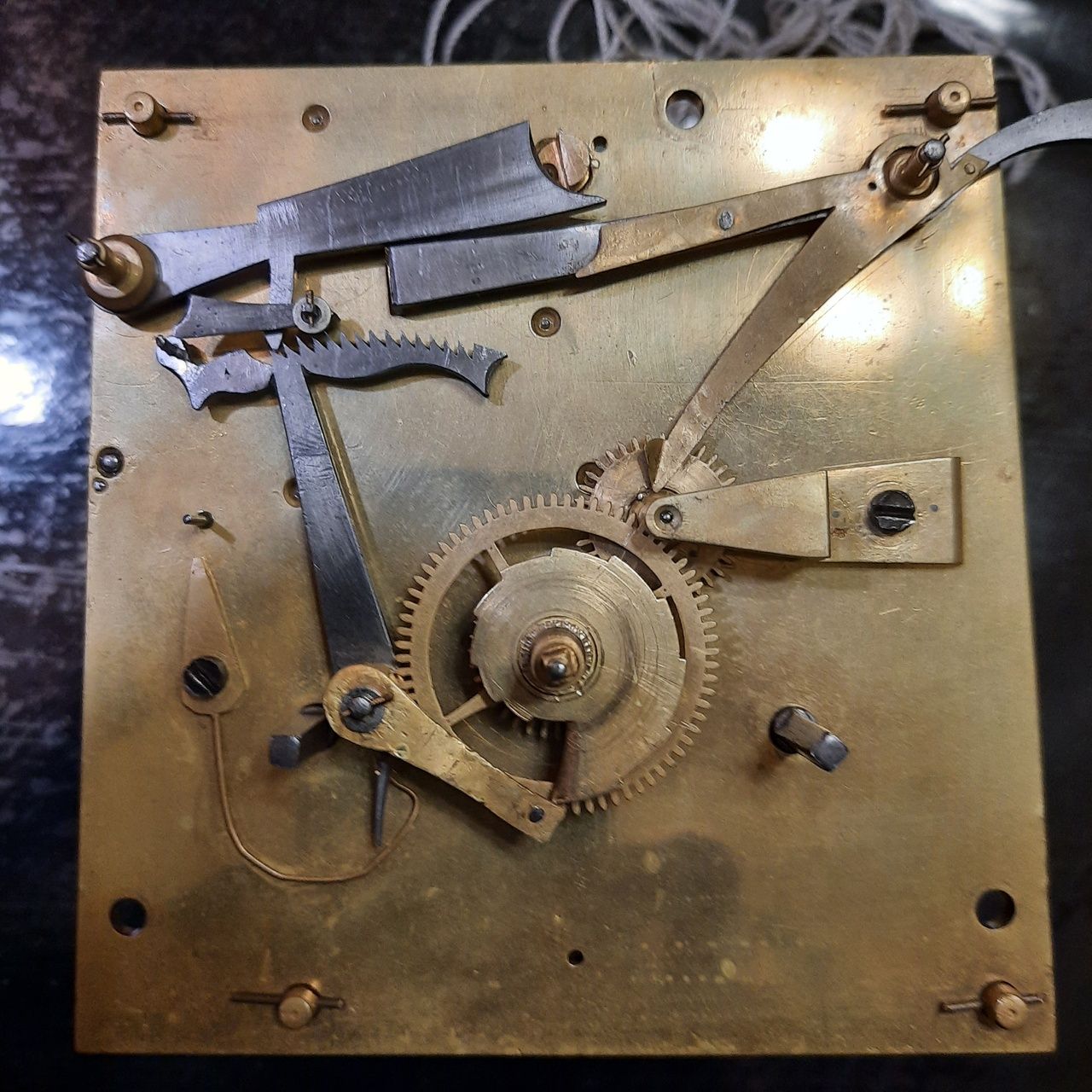

Набравшись немного опыта и знаний, решился на восстановление жильного механизма.
При ближнем рассмотрение увидел что цапфа анкерного колеса проходит через переднюю плату , обрадовался подумал что будет центральная секундная стрелка, но увы при хронометрировании выяснилось что анкер делает полный оборот за пятьдесят секунд ( не понятно зачем тогда выводить цапфу за плату? ) .
Ещё возникает вопрос по календарному колесу , оно ни коем образом не входит в зацепление с промежуточным колесом и как бы "висит" в воздухе. Мне видится что родное колесо было утеряно и после стали делать новое но по каким-то причинам не доделали. В связи с этим первый вопрос: подскажите пожалуйста кто знает,каким образом можно обеспечить зацепление календарного колеса с промежуточным ? .
С уважением Александр.

Сообщение от aleks1960 Посмотреть сообщение
Добрый день.
На большинстве жильных механизмов секундная стрелка носит декоративный характер и делает полный оборот примерно за 47-52 сек.
Это обычное дело.
Для того чтобы стрелка делала оборот за 60 сек., нужен "метровый" маятник.
Хотя, встречались мне гиревики с обычным маятником и правильными показаниями секундной стрелки.
В частности такие механизмы часто встречаются у австрийцев.
Календарь часто приводился в действие от привода боя.

Ну если 47 - 52 секунды это обычное дело то у меня как раз так и получается, только впервые об этом слышу, маятник у меня не метровый но очень близко , где-то 93см .
Это если календарная стрелка в центре. http://www.chipmaker.ru/topic/23571/page__st__120#
Это как у английских в окошечке на зубчатом колесе. http://www.chipmaker.ru/topic/23571/page__st__40#
А это почти Ваш случай, но не Ваш. http://www.chipmaker.ru/topic/23571/page__st__167.
Здесь я бы посадил флажок на оси улитки, и отсчёт передал по пловине суток на календарь с 62-мя зубьями.

Сергей спасибо за примеры , третий очень близко к моему.
Я тут на часовом колесе обнаружил штифт, получается что движение идет от него, только вот не могу сообразить как обеспечить соотношение 2 к 1 , штифт на часовом колесе в зацепление с промежуточным входит два раза в сутки а на календарном колесе 31 зуб .
Если сделать новое календарное на 62 зуба то вроде как всё должно сростись , но мне кажется что это не верный путь.
Этот штифт как для улитки боя, прокручивает звезду. А на улиточной оси явно видна проточка для посадки чего-то, полагаю для флажка. Сотворите 62 зуба и спите спокойно.
Звезду прокручивает штифт на минутном колесе , а на часовом как раз получается для календаря, вообщем сделать промежуточное и переделать календарное на 62 зуба.
Ещё у календарного колеса нет ни какого фиксатора от соскальзывания с оси почему то, что делать новую ось более длинную?
А...ааа! Вот теперь понятно! Там сидела вторым этажом на оси звезды с улиткой ещё одна звезда, со штифтами или флажками на лучах через один луч. А эта шестерня календаря новодел или подобрали - доработайте её до нормальной посадки.

Подозрение на новодел и у меня были , буду пробовать переделывать, вот только на коленке много не сделаешь и тем более качественно, фрезерного у меня нет а токарный купил но не могу отцентровать .
