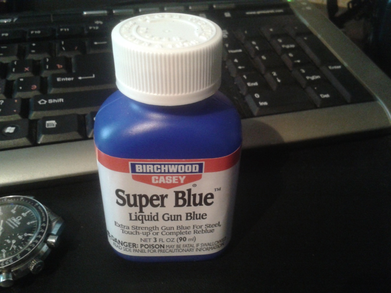

Сообщение от granat66 Посмотреть сообщение
случайно набрёл на такой вот химикат.
Именно то , что Вы показали -- отстойная штука для нас .
Покупал в прошлом году на пробу -- короче просто выкинул 600 рублей
Там на сайте даже написано -- "для создания финишного покрытия металлических частей оружия"
Главное слово "финишная" -- т.е. наносится на уже вороненое или черненое покрытие . Вроде как подкрасить после ремонта . Марафет и не более.
Я пробывал болты , ротор , мост -- одни разводы , цвет не пойми что --хрень короче .
Говорят химия бывает в разы лучше .... Эту не советую
Штука была с оттенком под синий эффект воронения .
Вот:
Название: 2012-09-11 09.32.52.jpg

Сообщение от u-215 Посмотреть сообщение
Поддержу, тоже пробовал оружейную чернилку.
Результат вообще не устроил, в моем случае "деньги на ветер".
