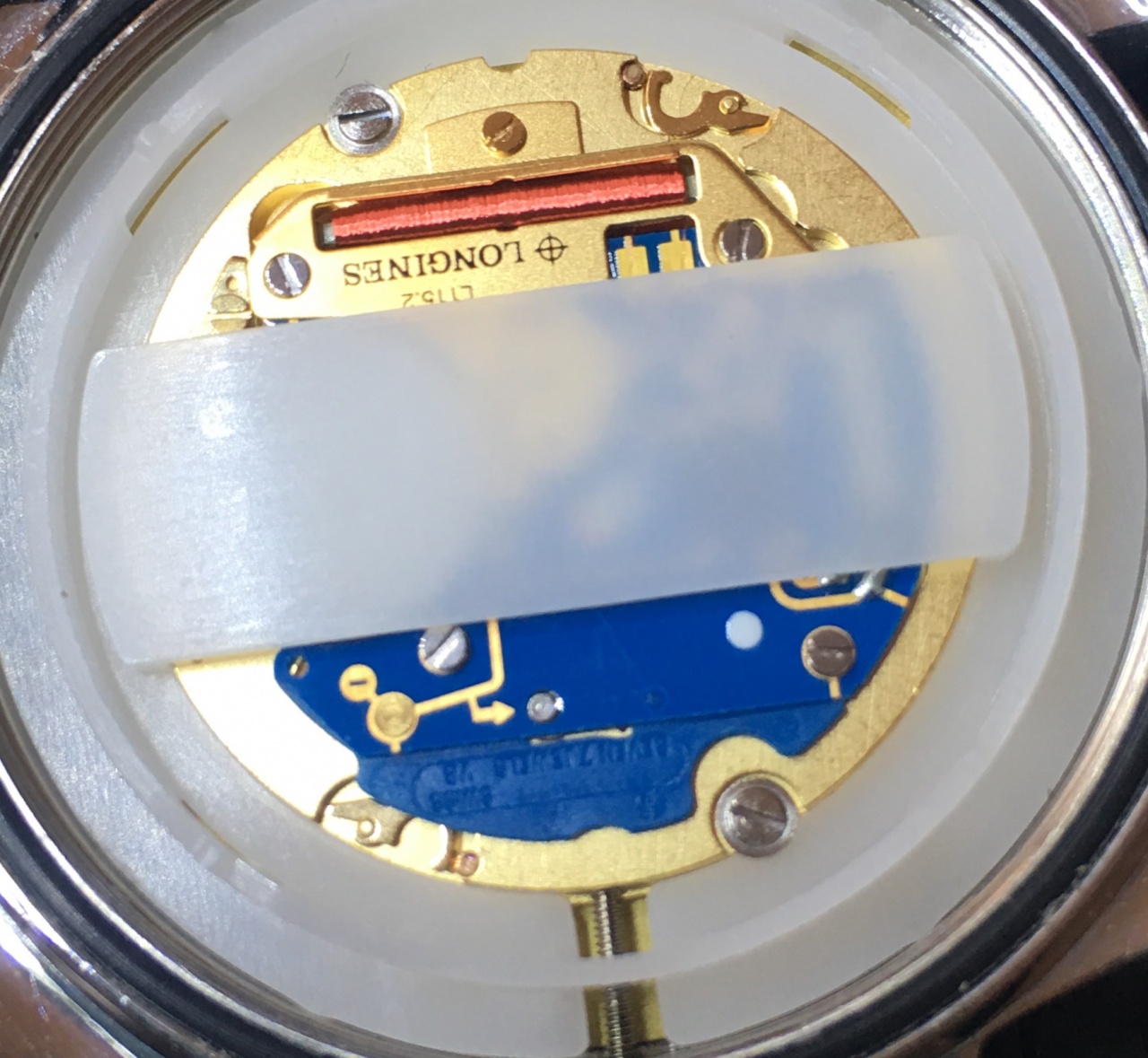

Добрый вечер, Уважаемые форумчане, посмотрел фото механизма (свои часы не разбирал) аналогичных часов и появился вопрос на будущее, как менять батарейку, если она полностью прикрыта пластмасткой, вытаскивается ли пластмастка без извлечения механизма, если да то как, нужно ли что-либо откручивать?

Пинцетом за вертикальную опоясывающую грань (или бортик, не знаю как называется) захватываете и тяните и она нормально выскакивает.

Зря не написали диаметр часов и тип батарейки. По типу можно понять какого она приблизительно размера по отношению к диаметру часов. На 7-часовой отметки не батарейка случаем? Мелковата только и как-то странно, если там она.
(Уплотнительное кольцо наверное* так снимается: видны прорези для поддёва, вверху по крайней мере. Вряд ли болтиками его придавили, что на 5 и 11 часах.)

Ну вот же
https://www.youtube.com/watch?v=cJbb-1LLO-o

При снятии пластиковой проставки лучше придерживать (упереться слегка) в механизм(естественно в безопасном месте, чтобы не сломать чего) чем-нибудь типа зубочистки. Потому как проставка может плотно сидеть на механизме и вытаскиваться вместе с ним. Если со всей дури тянуть, не придерживая, можно вал сломать. Или ещё чего...

Да посмотрите на фото ! Обоима прикручена винтами ….

Если человек спрашивает - значит не мастер. Если не мастер - значит нет инструмента. Если нет инструмента - значит "прЕдлагаЕте" подручные средства из доступных.
