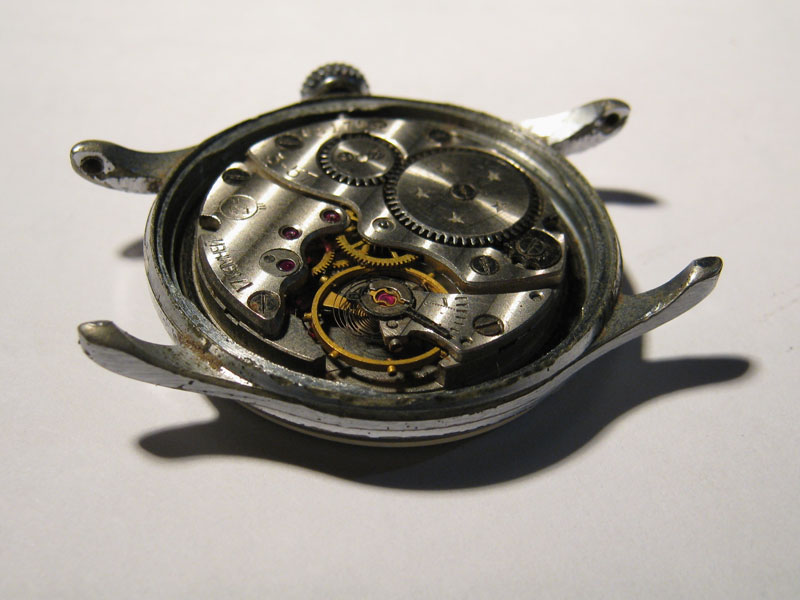

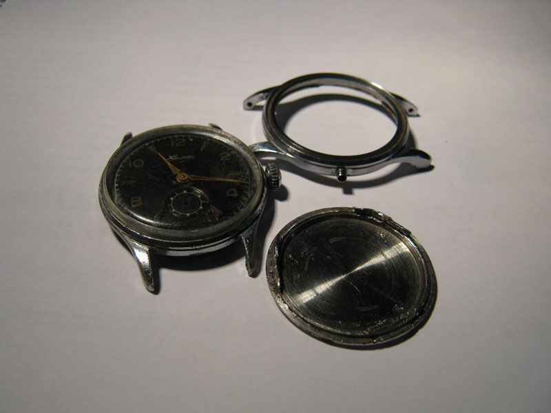

Имеется вот такая Кама, та, что с байонетом. Крышка убита насмерть. Есть корпус без крышки, состояние нового. Уважаемые форумчане, не поможет ли кто-нибудь с такой крышкой? Куплю, без обмана, на условиях продавца. Теперь - вопрос как бы в тему. Насколько Камовские детали взаимозаменяемы с Победовскими? Ибо состояние часов аховое. Сломана ось минутного колеса, обломок остался в минутном трибе. Сломаны зубья на часовом и вексельном колесах. Сломана ось секундного колеса. Сломаны ножки циферблата. Такое впечатление, что часы кололи как кокосовый орех. Кстати, баланс цел на удивление. А вот волосок в плачевном состоянии. Подойдет ли так же Победовский волосок?

Колеса все взаимозаменяемы с ЗИМовскими (Победовскими), за исключением анкерного. С анкерным проблем тоже не должно возникнуть, подходит от многих калибров. Для качественной замены волоска, как минимум нужен аппарат типа ППЧ, думаю в мастерской таких проблем не будет.
ПС По поводу задней крышки думаю вам стоит обратиться по месту жительства к любому старому мастеру (в закормах такое добро храниться практически у всех)

У меня на каму вставал мост и баланс от победы без проблем, притом проверял на двух.
Зато не встал мост от Камы на победу, х.з. почему.
Думаю надо не отдельно волосок менять, а в сборе с самим балансом
Заднюю крышку либо искать на развалах, либо банально купить хламье на молотке.ру, я там покупал каму на запчасти по 80 руб за штуку

Сами не сделаете, отнесите мастеру и он все сделает как надо. Механизмы подобные Востоковские не редкость. А вот на дозиметре проверьте, фонят Камы не по детски. Вам еще и стекло новое надо и секундную стрелку. Я бы поискал Каму в стостоянии поприличней, ремонт дороже встанет.
Мосты и балансы от Победы и Камы не взаимозаменяемы. У Камы ось баланса немного длинее, поэтому и не встает на Победу. А Победовсая будет болтаться и часы будут останавливаться в положении ключом вниз.

К сожалению, лишен такого удовольствия. Делаю сам, небезуспешно. Балансы есть, в сборе с волоском, но безвинтовые. Буду делать родной. Стрелка тоже имеется. А вот крышка, увы, будет проблемой. В нашей глубинке такие часы - редкость.

Тип баланса значения не имеет. Попробуйте поставить ЗИМовский, может нормально будут ходить. Волосок не пытайтесь переставлять, все равно в правильную частоту не попадете.

Если есть какой секрет - поделитесь, буду очень благодарен. Для начала родной сниму и попробую расправить. Иногда удается

Всем спасибо! Крышку нашел, надеюсь в скором времени похвастаться отремонтированными часами

Нет никакого секрета. Волоски и балансы на заводе подбираются парами на специальном обрудовании. Для той же Ракеты подбор шел по 23 классам. Только такой подбор гарантировал, что получится выставить точный ход в пределах регулировок градусника. Для Побед вообще все проблемно. Только я знаю четыре разных модификации победовских балансов с разным числом винтов. В сборе все взаимозаменяемы, а пытаться переставлять волосок с одного на другой бессмысленно, вес ободов разный.

Благодарю! Наверно, не буду и пытаться. Если родной волосок не сумею расправить, заменю в сборе. Действительно, винты на всех стоят по-разному, навряд ли выйдет что-то хорошее.
