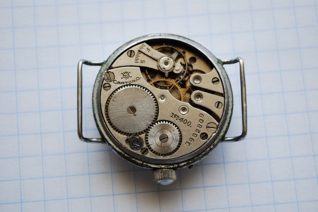

Здравствуйте Я недавно купил часы.
Сломанный. Неполное. Но баланс хороший
Ремонт займет много времени. Я надеюсь, что удастся.

Да, работа будет непростой. Вдобавок - часового колеса нету...

Ищите оригинал на e-bay, стоить должен копейки, а проблем себе снимите море.
Например, вот -
http://www.ebay.com/itm/AS-IS-Antiqu...item2c676373dc
ИМХО в таком состоянии как у Вас часы поднять будет очень сложно, я боюсь, что трибы и цапфы там в ужасном состоянии судя по коррозии,на колесах на моста заводного барабана. Ну и цифер только на перепечатку. Я только не понимаю, почему Вы считаете эти часы советскими? Это, скорей всего, чистый американец с e-bay, предок наших Кировских.

На механизме четко выбито Canton №400, как на том, что я привел в качестве примера. Корпус, скорей всего, отечественный.

Ну а какие тут проблемы? Известно что привезли энное количество механизмов и фурнитуры из Америки. И естественно на первых порах (а тип 3 это как раз из самых первых) использовали готовые механизмы и корпуса. Не удивлюсь что из советского тут только это самое клеймо на крышке и есть. Ну и сборка(корпушение) конечно.

Смущает, что номер на механизме 1880 года (примерно 3.5 млн) всего на 500 тыс. меньше чем на Вашем (3.9 млн). Т.е. коммунисты купили рухлядь примерно 1885 года выпуска, которая пролежала на складе примерно 35-40 лет.

Информация в описании лота на eBay неверная. Вот таблица для определения года производства часов, выпускавшихся в Кэнтоне: http://www.pocketwatchsite.com/hampdenserials.html
Так что образец форумца spam01 абсолютно правильный - собран руками русских рабочих в Москве из американских запчастей.

Подозреваю, что №400 это тип калибра.
вот мой экземпляр:

Мой механизм приходит со второй половины двадцатых годов ХХ века
http://www.pocketwatchrepair.com/histories/hampden.html
Первые русские (1гчз) карманные часы были оборудованы механизмами в США в 1930 год. Другие, вероятно, так же, как
