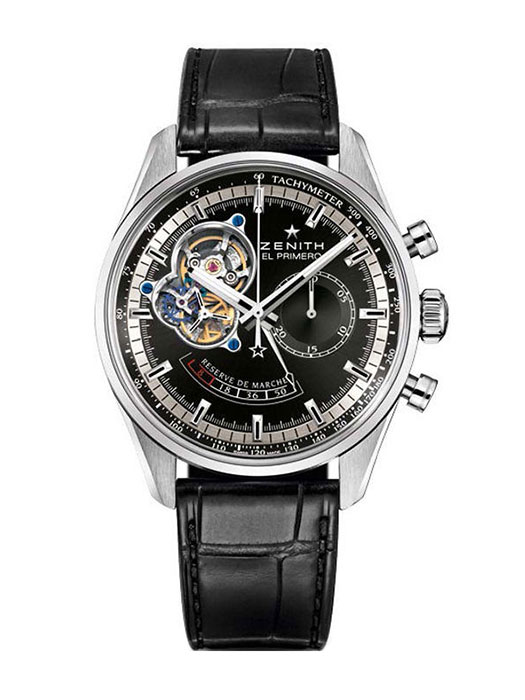

Добрый день!
Подскажите, пожалуйста, имеются такие часы Zenith El Primero 03.2080.4021_21.C496 на калибре El Primero 4021P.
В инструкции сказано, что для установки времени нужно вытянуть заводную голову, стрелки остановятся ( в т.ч. и секундная ) и можно установить время.
На моих же часах при вытягивании заводной головки время установить можно ( стрелки переводятся ), но секундная стрелка продолжает свой ход.
Нормально ли это ?
С-П-А-С-И-Б-О !!

Это нормально, на Эль примеро нет останова секунд. Если хотите точно выставить, секундную стрелку можно приостановить удерживая заводную головку чуть внатяг против хода стрелок.
