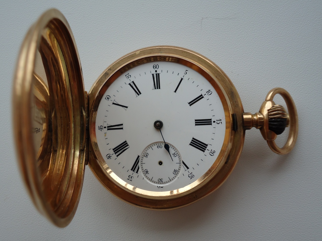

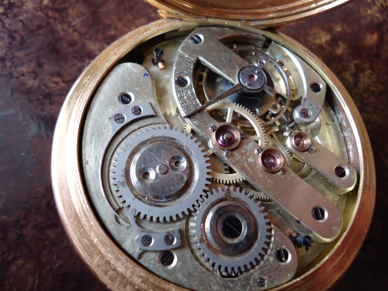

Часы фирмы Монард Квалите мастер Татон Николь. Диаметр примерно 52 мм. Изначально часы имели четыре золотые крышечки 56 золотниковой пробы или 14К. Была сплошная пластина, подушечки в углах, а под ней сплошная золотая маечка. Утрачены минутная и секундая стрелки , осталось 3 крышечки.
В 2003 г часовщик похитил спираль Броге с анкером, предположительно заменил ее спиралью с командирских советских часов. Часы ходят верно, завод на двое суток.
Похищены рубины темная малина. На месте балансового камня пустая чашечка закрыта тонкостенной стальной шайбочкой. Остальные чашечки пустые закрашены красным лаком. Внутренняя начинка часов и мостики быстрее всего это сплав серебра и возможно платины . На клейме видны Белочка и коньки с шапочкой и шарфиком. Оба стекла часовщик разбил.
Помогите оценить стоимость часов до и после разграбления.

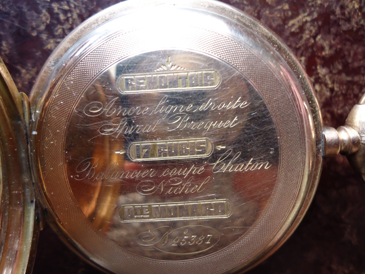

Сообщение от monard65 Посмотреть сообщение
Это просто песня какая-то
Qualite Monard - сорт механизма, степень качества изготовления.
Chaton - шатон, золотая вставка вокруг камня, характеристика механизма.
Nickel - материал мостов, никель, в те времена был в моде и ставился в дорогие часы.
Про ужасного коварного часовщика, злостно похитившего спираль Бреге и выковырявшего рубины из шатонов ничего не буду комментировать
Насчет стоимости - лом золота, плюс долларов 100-200 за механизм. Механизм и в самом деле неплохой, но отсутствие стрелки и стекла - это минус. Правда, циферблат чистенький - это плюс
...Оба стекла часовщик разбил.
помогите оценить стоимость часов до и после разграбления.
Может, это все таки кузнец был? А спираль там, как бы то ни было, брегетизированная, и я склонен думать, что оригинальная.

Первый пост в цитаты. Абсолютно комплектная машинка, все оригинальное.
И опять про 4 крышки. Куда четвертую-то лепить? Какие оба стекла разбил часовщик?
Всего утрат: рант со стеклом (что очень неудачно, и потому снижает цену до лома) и стрелка.
monard65, откуда Вы взяли всю ту информацию, что высказали в Вашем посте?

Сообщение от ZOV Посмотреть сообщение
Ну, теоретически, могло же быть тонкое стекло над механизмом, видел я такие решения. Но тут, конечно, вряд ли

Опять Татон Николь.
Поймите, ничего не "похищено".
Часовщик починил часы, а его так круто опустили...
Не хватает лишь стекла и двух стрелок.
Про "Белочку и коньки с шапочкой и шарфиком", загадочное второе стекло и "сплошную пластину, подушечки в углах, а под ней сплошная золотая маечка" - вообще слов нет.
Механизм латунный, как и положено.
Кстати, рант, вроде - на месте.
Может быть, был дополнительный металлический чехол со стеклом?
