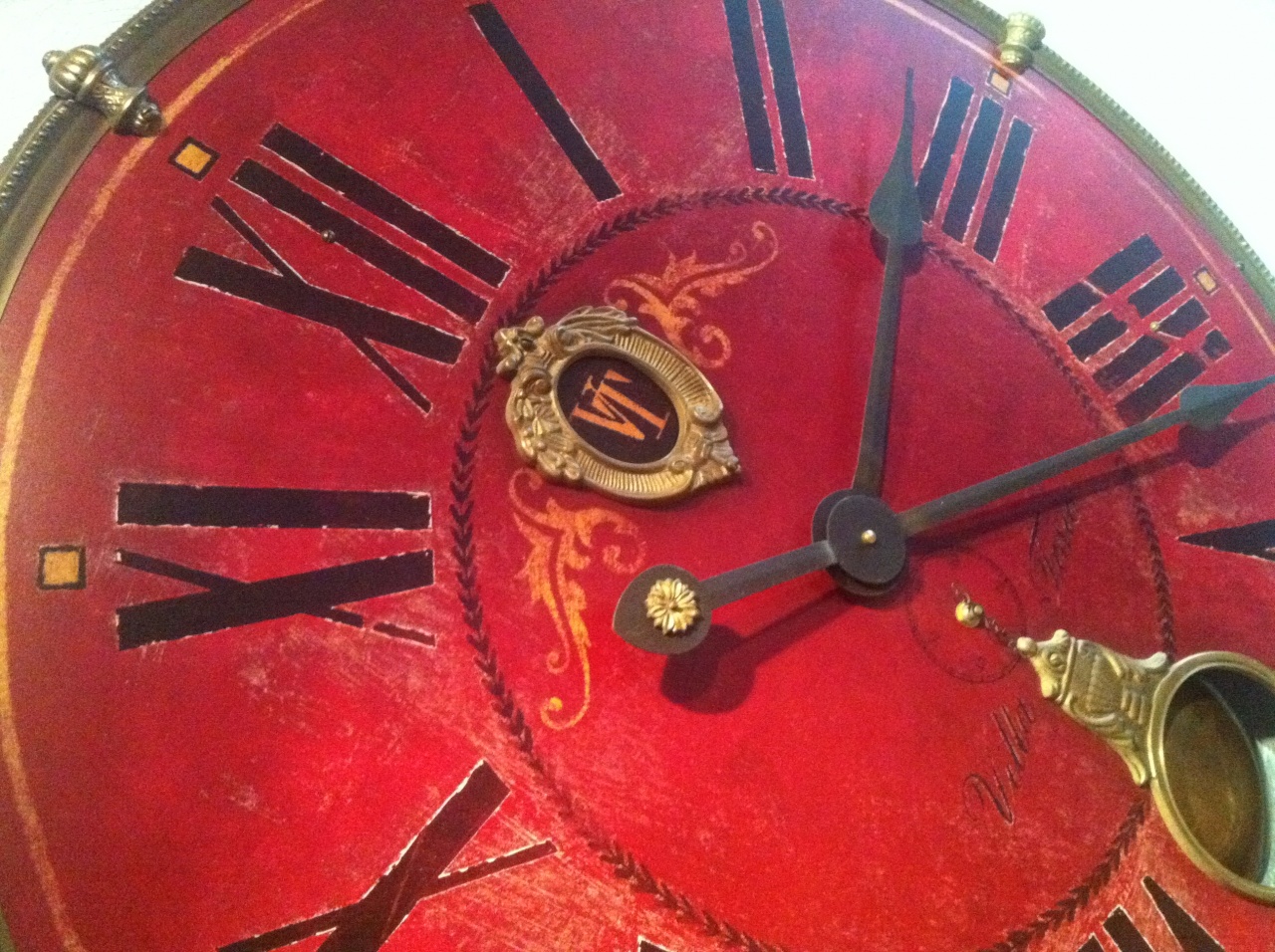

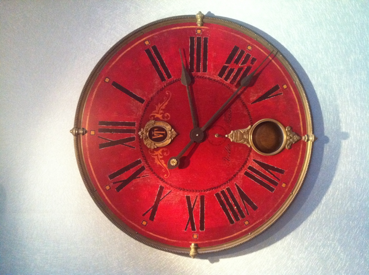

Имеются настенные часы. Часы большие, красивые, но как бы не живые.
Хочется прикрутить к ним механизм с боем.
Какие могут быть варианты, идеи? Можно взять механизм из каких либо старых и вставить сюда, вместо нынешнего? А как быть со стрелками, можно каким либо образом их перевесить с одной оси на другую? Могут ли размеры стрелок (точнее их вес) влиять на точность хода?
Может поставить механизм боя как-то параллельно имеющемуся и каким-то образом их синхронизировать (скорее всего электронно...)?
Встречали ли вы когда нибудь часы с электронным боем? На сколько качество звучания отличается от живого, с молоточками и струнами...?
Можно ли в механизме с боем, приводящую пружину скажем поменять на эл/моторчик? чтобы уйти от проблемы подзавода и опять же для возможности синхронизации...? Тогда как быть со скоростью вращения вала моторчика чтоб мелодия звучала правильно...
И последнее: Есть ли у кого нибудь старый рабочий механизм, может не нужный, может за не дорого...для экспериментов...:-)

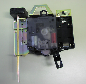

есть гибридные кварцевые механизмы с электромеханическим приводом боя
на этой странице вторая строка слева - Electromechanical Bim Bam http://www.clockworks.com/quartz2.html
http://www.ebay.com/itm/NEW-Mechanic...87190907127472
http://www.ebay.com/itm/NEW-QUARTZ-B...24354776486067
http://www.norkro.com/store/index.ph...roducts_id=422
http://www.klockit.com/products/dept...sku-12160.html
в гугле http://www.google.com.ua/search?hl=r...HovbsgbSyYGYBA
