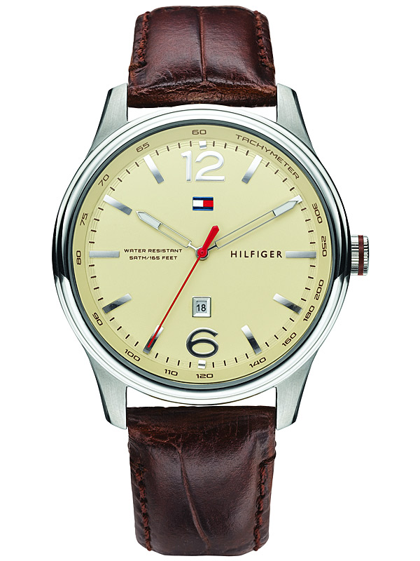

Здравствуйте, у меня такая проблема, девушка привезла из Германии кварцевые fashion часы Tommy Hilfiger 1710315 в подарок, после часов трёх ношения, секундная стрелка остановилась в районе 40 секунды, ну соответственно в последующие дни точно такая же проблема,связались через знакомых с магазином, сказали проблема с электроникой, батарейка села или контакт с батарейкой отходит, предложили отнести по месту в ремонт часов, пусть посмотрят,последовал примеру, мастер проверил батарею, сказал всё окей, заряжена как надо, сделал прокрут всех стрелок каким то аппаратом,ничего не цепляется стрелки летают как по маслу, сказал дело в механике, останавливаются чаще всего при ходьбе, реже когда лежат. Конечно можно отправить обратно в магазин по почте, но на это уйдёт много времени, может проблема банальная и не стоит поднимать панику.После остановки они могут заново начать ходить.часам всего 3-ий день. Что посоветуйте? может кто нибудь сталкивался с подобным?!

Обратите внимание на расстояние между кончикомсекундной стрелки и стеклом.

конешн разглядеть точно не удалось, но кажется что она касается стекла
если ещё к уху преложить, то именно в районе остановки стрелки, звух хода немного другой.
