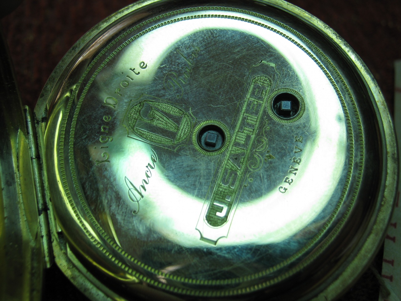

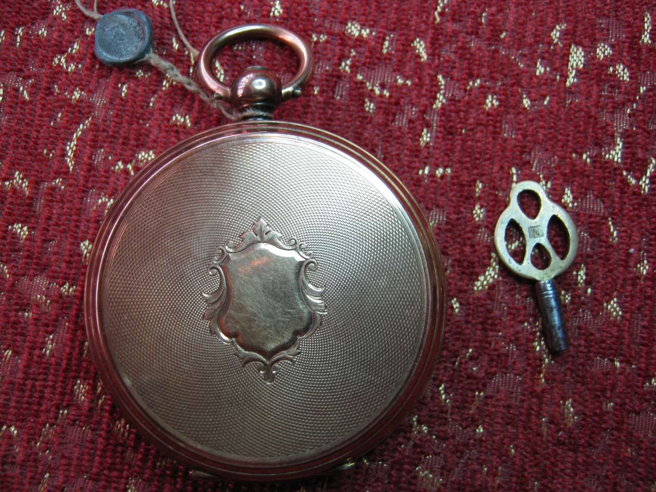

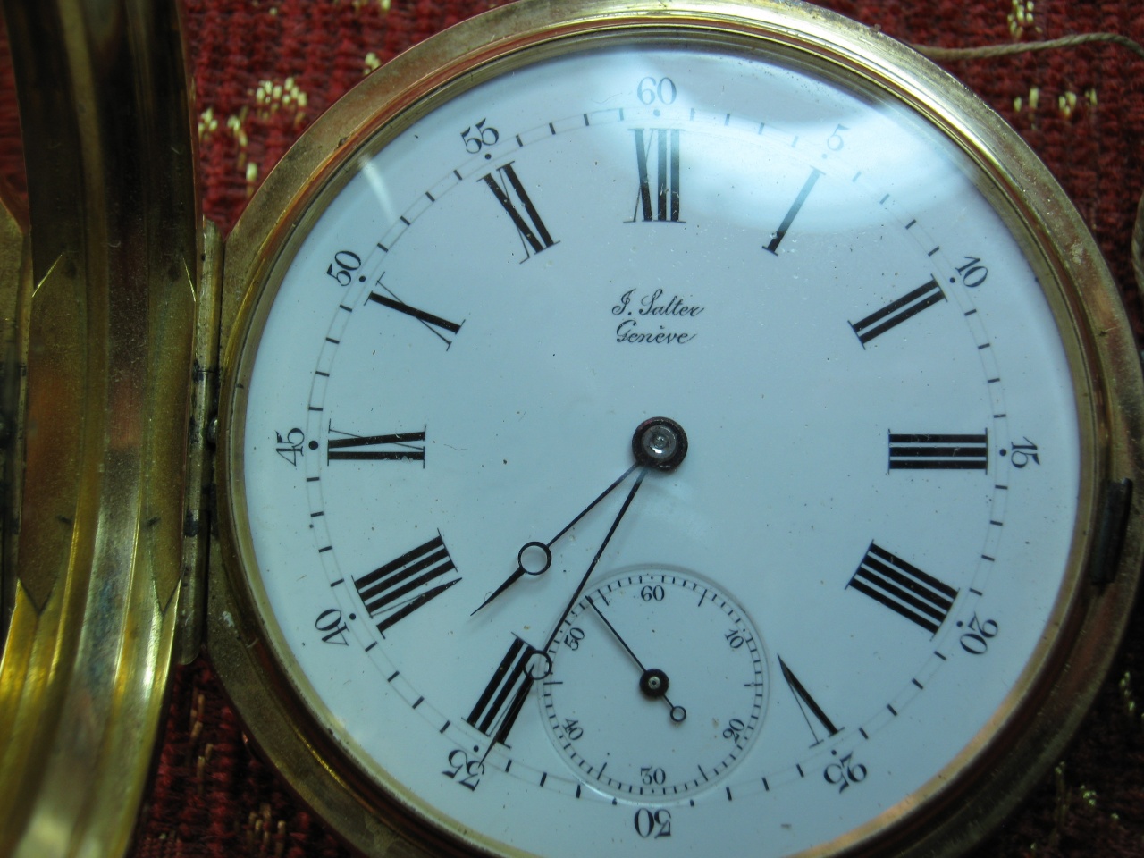

Доброго времени суток!
Что известно о подобных часах? Кто возьмется отремонтировать?

почему XIX век ?
По каким признакам определяете дату ?
У меня документы опробирования от 1929 г - пломба на веревочке на первой фотографии

Юргенсен делал этот калибр еще в 1850х. Тут машинка помоложе, но не из дешевых в изготовлении: никелевые мосты и плата, термокомпенсированный баланс, накладка на мосту анкерного колеса. Шлепать такой механизм в ключевку ~с 1890х равносильно запланированному разорению: без ремонтуара его пришлось бы продавать чуть не по себестоимости. А в 20 веке ключевкой можно было соблазнить только папуаса.
Часы швейцарские. Кейс, по-видимому, золотой. Клейма есть какие-либо на крышках?

белка

Такой формы белк ставился с 1880 по 1930, что не противоречит предположению о XIX веке.
Стрелки Бреге тонкие, оцифровка римская с IIII, ручная програвировка пыльника - больше за XIX век.
Оформление кейса "engraved", золотниковая проба и подпись на циферблате - можно считать нейтральными признаками, характерными для "конца XIX - начала XX".
Можно предположить, что это самое начало XX, т.к. есть два признака, что часы выпускались для русского рынка: золотниковая проба и "Salter" (как демонстрация высокого качества, чистой воды маркетинговая уловка), а в начале 1900х еще были попытки со стороны мелких швейцарских производителей толкнуть на русском рынке устаревшие машинки. Но в отношении золотых часов в эти годы - ход сомнительный. Человек, располагавший средствами на их покупку взял бы с заводом "в ручку".
Так что я склоняюсь к датировке "около 1890".

Остается два вопроса :
- вопрос о починке. Механизм работает, но, похоже, сорвана заводная пружина.
- определение мануфактуры и, может быть, более точная датировка по серийному номеру.
Старый 19.07.2012, 12:03
Аватар для ZOV
ZOV ZOV вне форума
Регистрация: 20.09.2009
Адрес: Россия, Архангельск
Сообщений: 8,170
Сказал(а) спасибо: 6,726
1. В "Точный ход" http://www.horology.ru/
2. Мануфактурными я бы их не назвал. По John Salter информацию в интернете найти сможете. Но в конце 19 века его имя использовали все, кому не лень. И, в основном, швейцарцы. Скорее всего был закуплен хорошего качества, но устаревший для своего времени эбош. Доукомплектован регулятором и ангренажем не из самых дорогих материалов и упакован в заказанный на стороне кейс с чистым пыльником, на который перед сборкой можно было вручную нанести какую-угодно информацию. Так работали многие небольшие конторы в Швейцарии. Точной датировки не провести: даже если кто-то что-то и регистрировал, то это могло быть "John Salter", "J. Salter", "John Salter в дизайне" (т.е. как графическое изображение с применением того или иного шрифта) и т.п. Ну а тем более по номеру. Архивов небольших фирмочек, зарабатывавших на сборке и реализации, найти нереально.

Сообщение от mikegnd Посмотреть сообщение
какое опробирование??проба только дореволюционная стоит... пломба-из комиссионного магазина.
