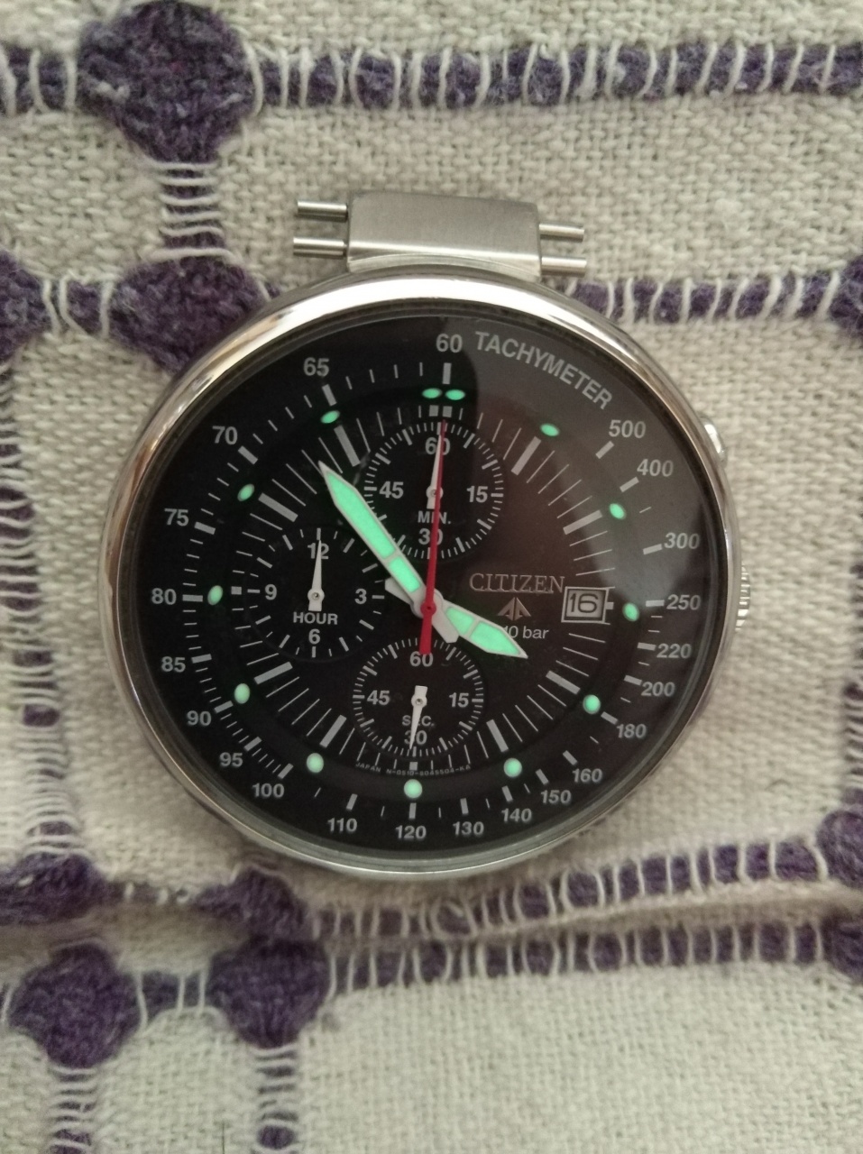

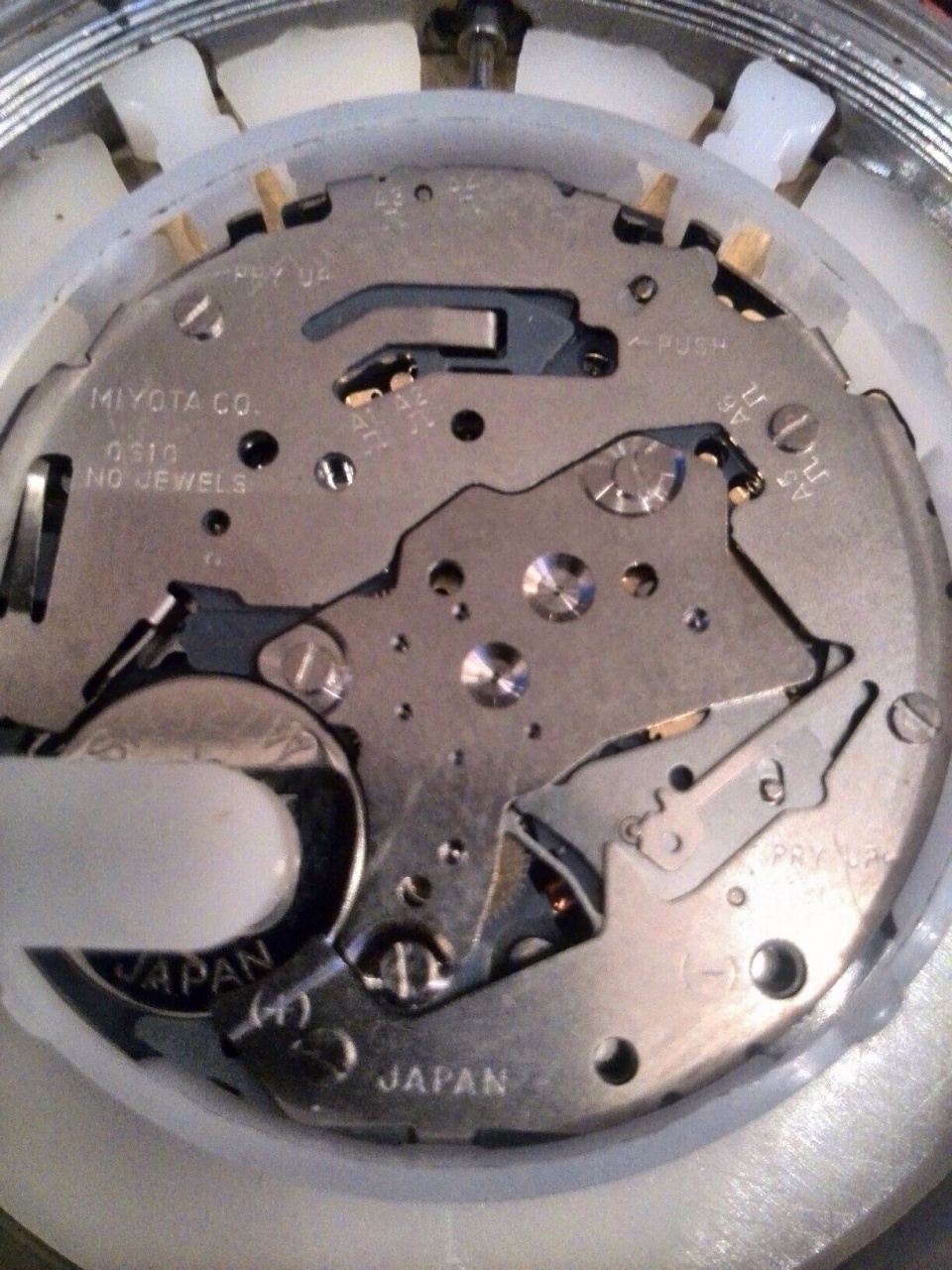

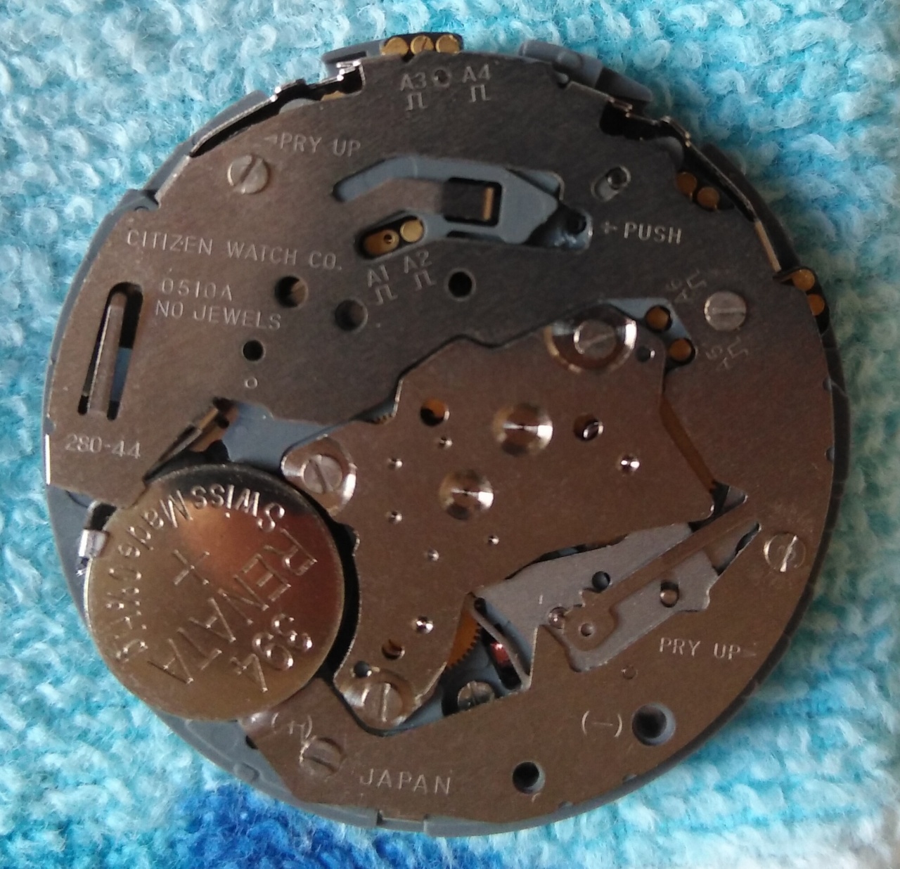

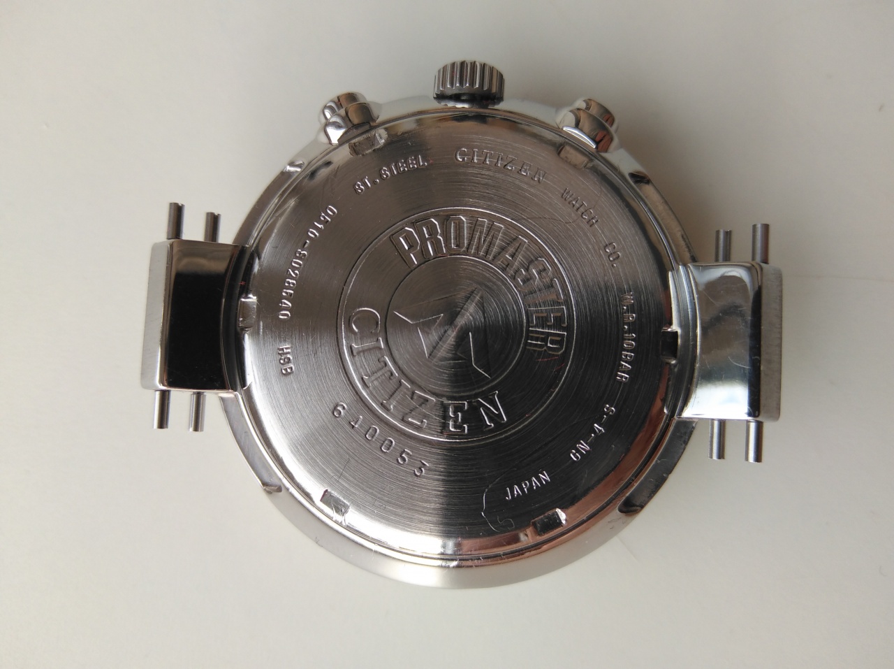

Подскажите, у меня довольно древний промастер хронограф ситизен с одноимённым механизмом —0510А.Вопрос, является ли мой механизм аналогом этой миёты(0S10) или какой другой? Дело в том, что сломался переводной вал и я не могу найти его именно для механизма от ситизен и я догадываюсь, что подойдёт от миёты, но какой именно, что-бы не промахнуться. Фото механизма прилагаю — он практически копия внешне 0S10,только надпись ситизен 0510А.

tufi, обзвоните сервисные центры CASIO в Москве. Большая вероятность, что где-то есть валы в наличии от MIYOTA 0S10. Другое дело, какая у них там политика, продают ли в розницу такие запчастюльки...

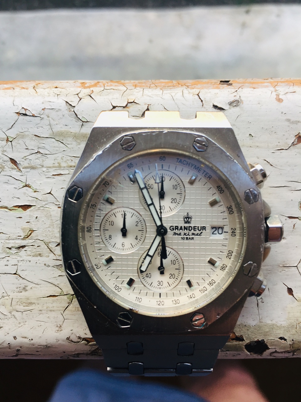

очень прошу помощи, кто нибудь знает об этих часах подробнее. Grandeur. Внутри, MYOTA CO. и стоит ли их хранить?
