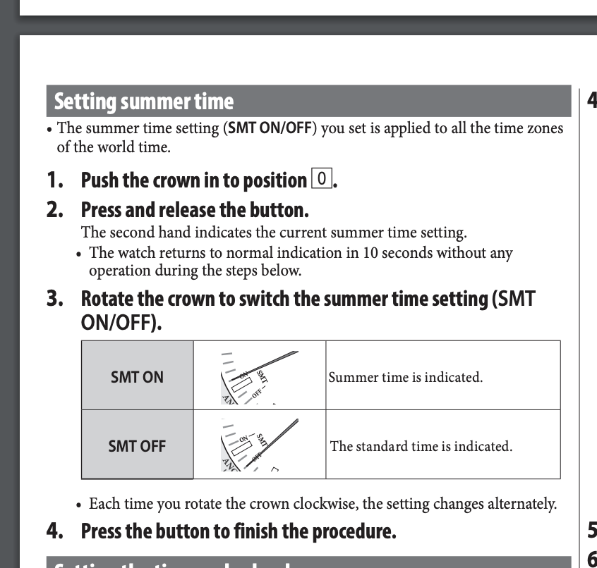

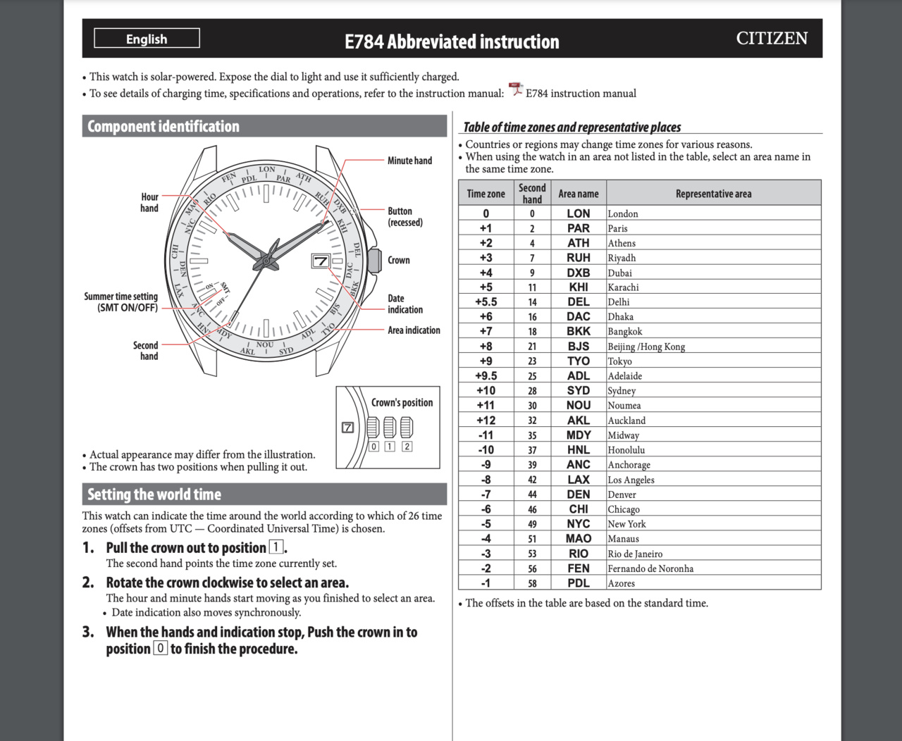

первый скриншот - установка мирового времени:
выдвигаем головку в первое положение, крутим, секундная стрелка будет указывать на часовые пояса, выбираем нужный и задвигаем
второй скриншот - включение/выключение перехода на летнее время:
не вытаскивая головку нажимаем на кнопку, секундная стрелка укажет smt - on или off, выбираем off если не нужен автоматический переход на летнее время, для выхода жмем снова на кнопку

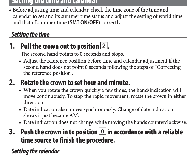

третий скриншот - установка времени:
выдвигаем головку во второе положение, секундная стрелка автоматически станет на 0, крутим выставляем часы и минуты(с учетом день/ночь)

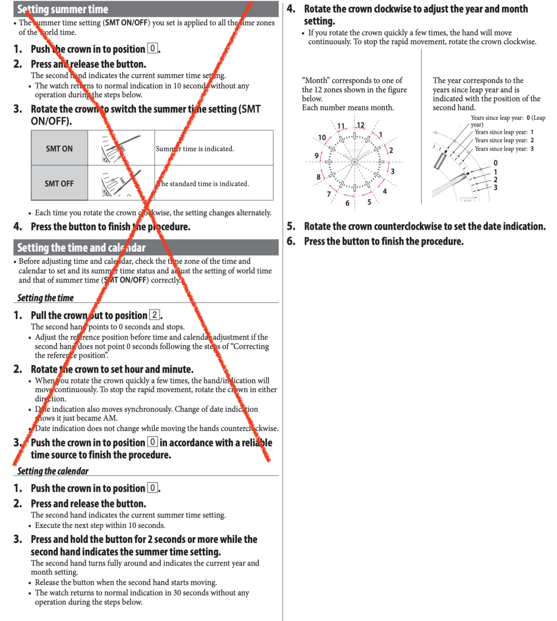

четвертый скриншот - установка календаря:
головку не выдвигаем, жмем однократно на кнопку, часы покажут на летнее/зимнее время, снова жмем на кнопку в течении 2 секунд - секундная стрелка сделает оборот и покажет на установку месяца и високосности года. Выбираем дату вращением головки в одну сторону и месяц вращением в другую. Сейчас ноябрь 21г года, по этому выбираем положение 56сек (11 месяц и 1 год после високосного)
Жмем на кнопку для выхода из настройки
Всё - часы настроены

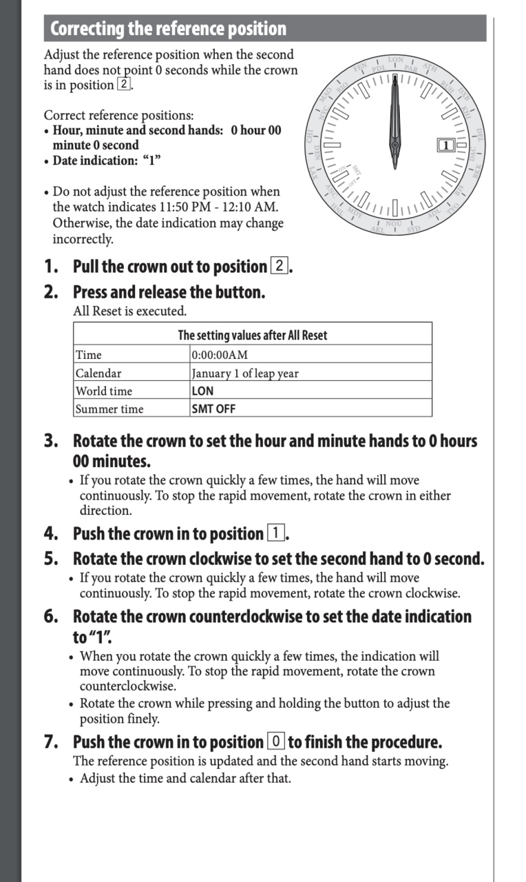

Последний скриншот это сброс настроек с последующей установкой нулевых положений стрелок, просто так это делать не надо - только если часы неправильно работают
Вытаскиваем головку во второе положение и жмем кнопку - часы "сбросятся", крутим головку и ставим часовую и минутную стрелки на "0", перемещаем головку на первое положение и крутим головку, в одну сторону выставляя секундную стрелку на "0" и в другую выставляя дату на "1". Как показано на фото должно получится. Когда все стрелки стоят правильно задвигаем головку до конца - настройка окончена
Это вся инструкция
