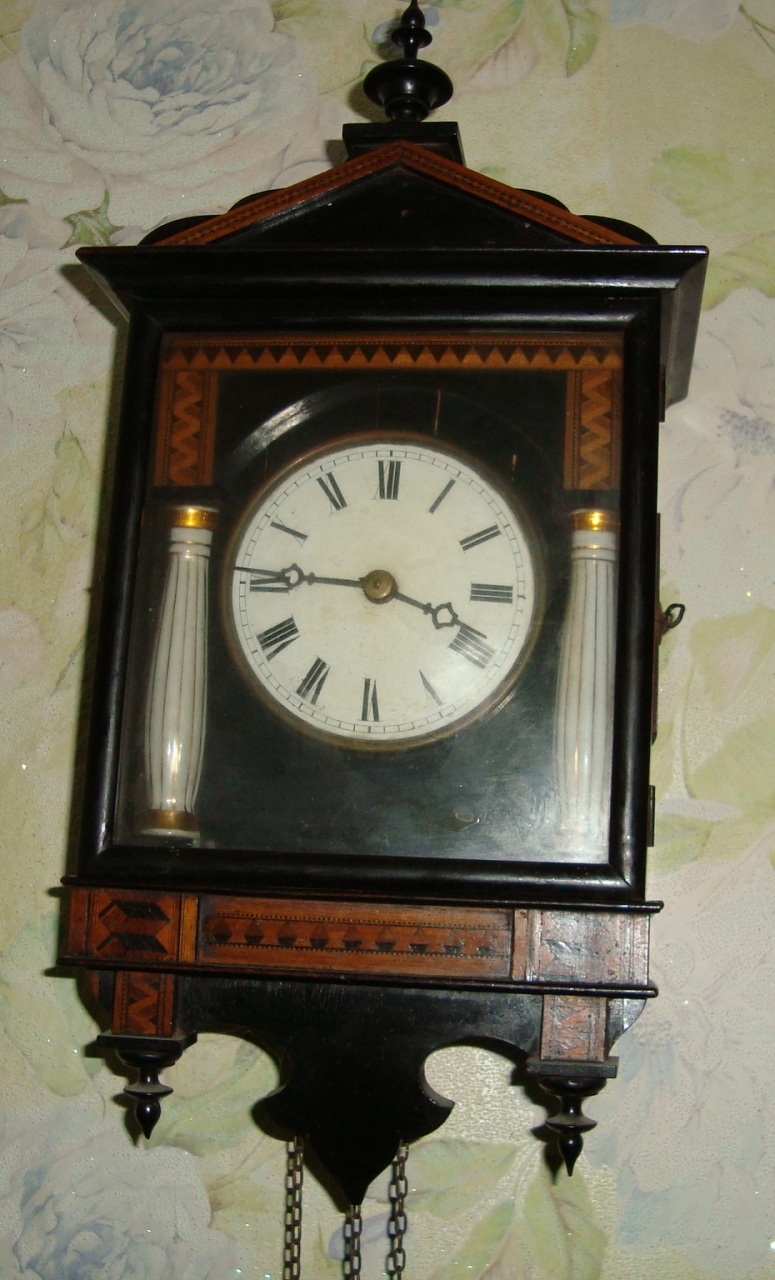

Подскажите по часам ,настенные ,трехгирьевые ,с боем (одна из трех гирь ,не от этих часов),механизм в деревяном корпусе ,думается Россия конец 19в.,циферблат и корпус в отличном состоянии.Какова их стоимость и правильно ли определился по индефикации .Спасибо.

У меня почти точно такие по дизайну и др. висят на стене. Надпись на циферблате S.Moser. Кто такой - искал - не нашел. Купил за 850 рублей в позапрошлом году на Молотке (аукцион). Как я понимаю - дешевые для того времени массовые ходики.

Так я и не возражаю... Мой Мозер стоит примерно столько. Ему не нужна третья гиря - ее там вешать некуда - одна для хода, вторая для боя, а третья...? Для поднятия цены???

Надписи на циферблате отсутствуют ,часы у нас эти давно ,гирь вроде три было ,раньше на простых ходиках и то две было ,наверно третья для боя ,по крайней мере на всех крючки находяться ,я не спец в этом ,но 850р ...

Это запасная. Как колесо в багажнике. А если серьезно, то там в днище короба имеется только 4 отверстия. Цепь вешается через два центральных, потом оплетаются зубчатые колеса, а потом выходят снова наружу через два крайних отверстия. На эти крайние концы цепи и вешаются две гири. Места для третьей просто нет. А вот маятника в ваших часах я вовсе не вижу.
Я не утверждаю, что Ваши часы должны стоить столько же, сколько мои. Но часики эти простые весьма. На деревянном каркасе. Ходики без кукушки... Они часто бывают на аукционах. Увы, не дороги.

Маятник есть ,я его снял ,отверстия посмотрел ,точно четыре ,только одно правое свободно,цепи через три выходят ,по цене спрашивал вот почему ,перекупщик предлагал за них 5000р ,оценка обычно занижена у них раза в 2 ,вот и хотел соорентироватся по цене .

Гири вешаются примерно так:
Кстати, цепь для таких часов считается всегда большим дефицитом. В продаже отдельно не встречал ни разу.
Иногда бывает и просто - прорезь, а не отдельные отверстия.
С ценой определяйтесь сами - встречаются варианты продажи таких Мозеров и за 35.000. Но продаются годами. Иногда киношники для интерьеров берут не считая денег. Им для кадра они подходящие оказываются. Реальная цена от 1000 до 5000. А решать самому.

Спасибо большое ,значит у меня цепь неправильно стоит ,честно думал что третья гиря была (возраст начинает сказывается ),переставлю по схеме ,по продаже ,думаю пускай в семье останется ,все таки память .Спасибо и удачи Вам.С уважением Александр.
