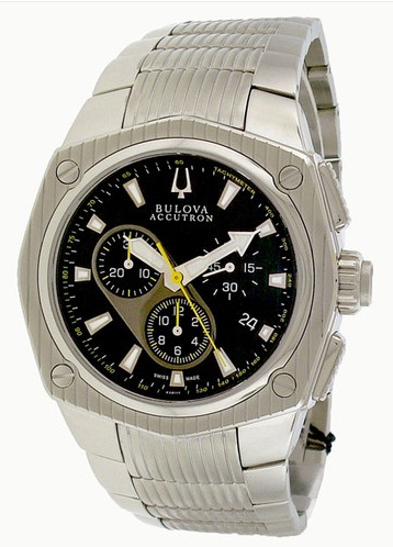

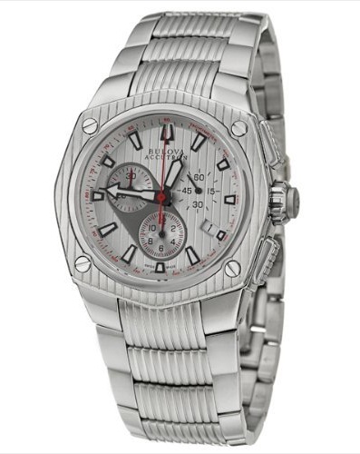

Bulova Accutron
Посмотрите Аккутроны, довольно много вариантов, и вполне себе swiss made:
http://www.ebay.com/itm/Bulova-Accut...item2ebe8d5966
http://www.ebay.com/itm/Bulova-Accut...item519fd9b074
Картинки с ебей.
Или просто Bulova, они в принципе японские:

@Bazzman — вот за Булову спасибо, раньше на них внимание не обращая ибо у нас стоят дофига, а на ебее их оказалось весьма гуманно оценивают.

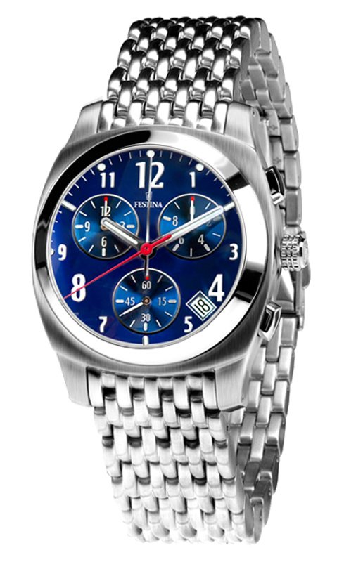

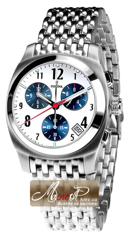

вот отличный вариант - Фестина F20004 на механизме ЕТА251.162
1. металлический долговечный ремонтопригодный механизм, один из лучших кварцевых хронов, 27 камней
2. центральная стрелка минутного накопителя - облегчает считывание в разы, емкость - 60 мин (а не 30, как в основном)
3. 12-часовой накопитель
4. счетчик 1/10 долей секунды(при работе хронографа стрелка стоит, при остановке показывает доли секунды, то есть не крутится постоянно)
5. механизм крепится на винтах, никаких пластиковых колец внутри корпуса
6. адекватная цена (около 300$)
http://www.hitime.com.ua/brands/festina-f200042.htm
