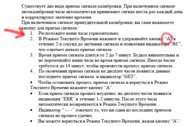

Добрый день, ребята подскажите как включить калибровку?
Нажимаю в течении 2 секунд кнопку "А" в режиме текущего времени, а включается альтиметр, что то я запутался, подскажите

В инструкции ошибка. В английской версии так:
1. Enter the Receive Mode.
2. Place the watch on a stable surface so its 12 o’clock side is facing towards a window.
3. Hold down A for about two seconds until RC!
appears on the display.
Т. е. кнопку "А" следует нажимать не в Режиме Текущего Времени, а в Режиме Приема Сигнала

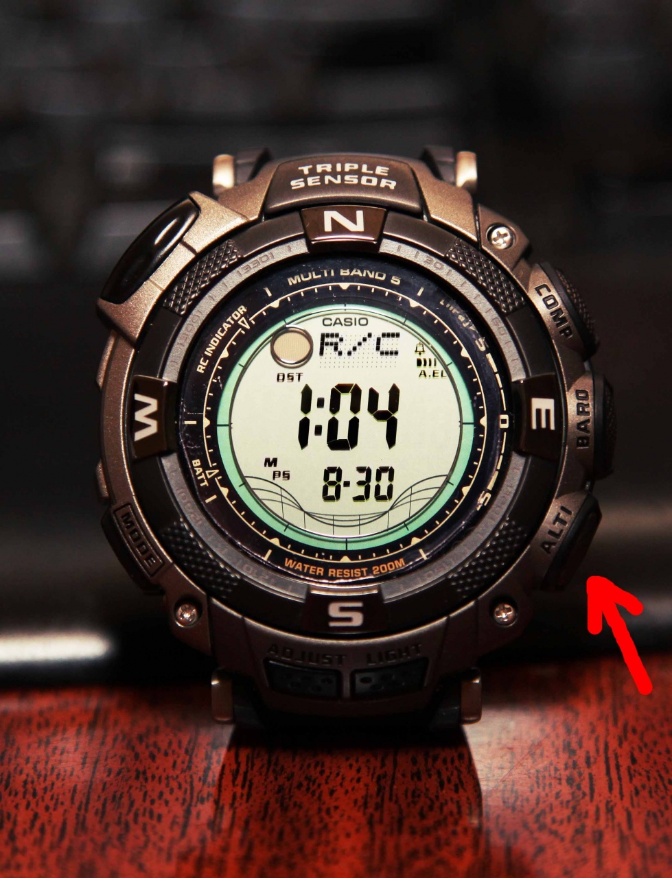

Ребята, а у меня на prw-1500, в режиме принудительной синхронизации не реагирует кнопка "А". Может потому, что в моём городе не ловит сигнал. Блин, реакция у часов на кнопку должна быть?

Кнопку нужно нажать и держать нажатой 2 сек.
десять секунд держал, не помогает
