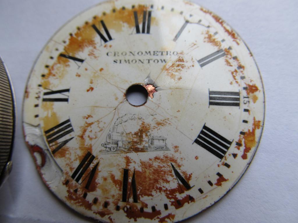

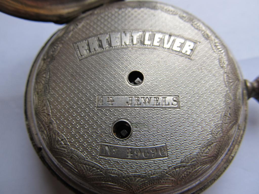

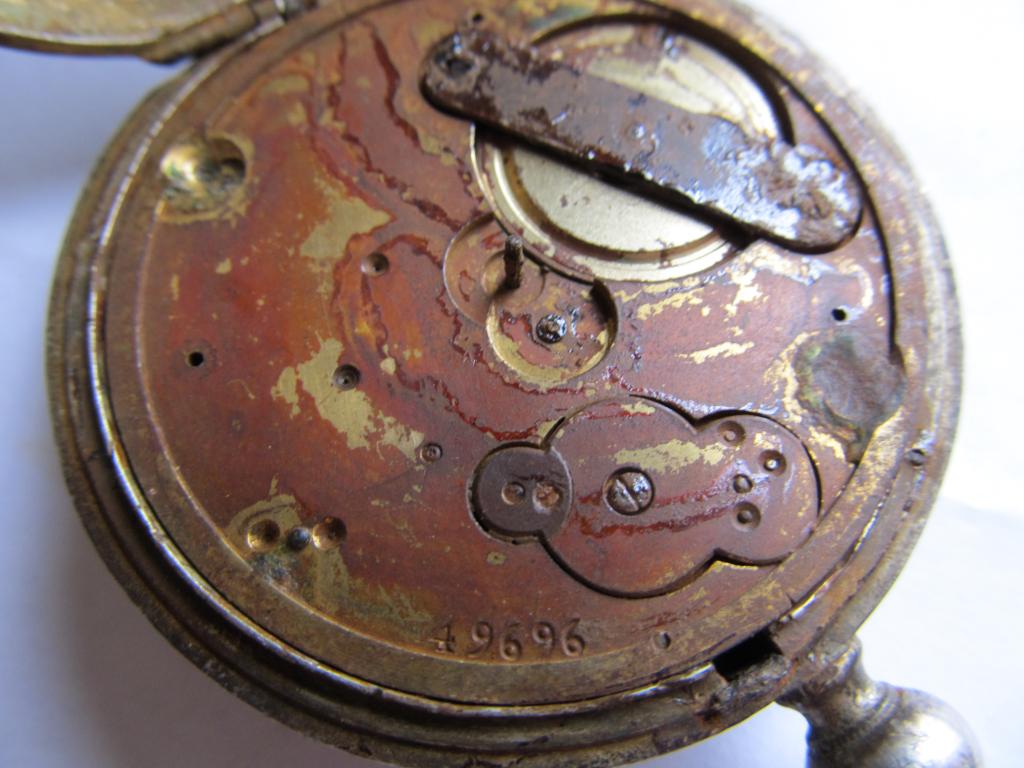

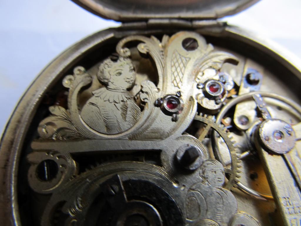

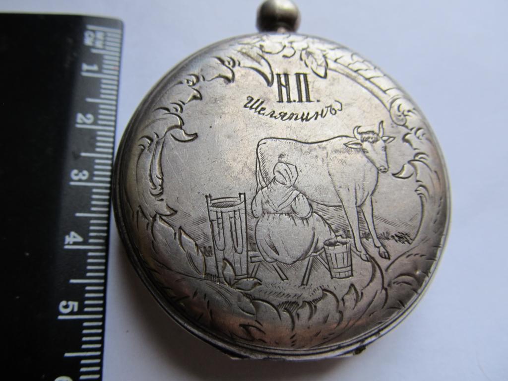

Добрый вечер форумчане,есть в продаже вот такие часы..интересно ваше мнение возможно ли их восстановить,и есть ли смысл приобретать с ув...

Судя по тому, что под циферблатом, восстановить вряд ли удастся. Кстати циферблат неродной и секундная ось обломана.

Похоже на "дипломную" работу. Сначала даже загорелся (а вдруг кто из учащихся часового отделения Ремесленного училища царевича Николая), но потом понял, что гавировка фамилии выполнена другой, непрофессиональной рукой.

восстановить можно все.
но стоимость ремонта будет не маленькая.
подбирать донора и неспешно ремонтировать..

Интересный момент: сверху красивые шатончики, а снизу - фиг.

Забавные часы. Скорее всего они целее, чем кажутся. Влага просочилась под циферблат там долго удерживалась (две пластины). Колесная система проветривается лучше, есть шанс, что там не все так пострадало, кроме цапф колес.
