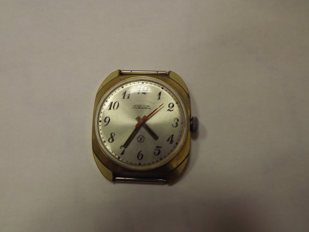

Здравствуйте, коллеги. Купил котлету, головка не родная, секундная стрелка не родная, механизм 2609 НА советский. Подскажите, корпус хотя бы родной, или от каких часов. Спасибо.

Сообщение от orest70 Посмотреть сообщение
C такого ракурса не очень понятно, но похоже корпус от Востока и тогда головка родная для этого корпуса.
Стрелки от Ракеты, секундная от Чайки.

Фото плохое. Это корпус от полета.

Для полета он не редкий, просто увидел ракету в странном облачении, подумал: "Вдруг какой редкий корпус". Посоветовался с вами, посмотрел форум - котлета котлетная в полетовском корпусе. Печалька, приступ часовой болезни не купирован. Вам спасибо.

да действительно корпус от полета.

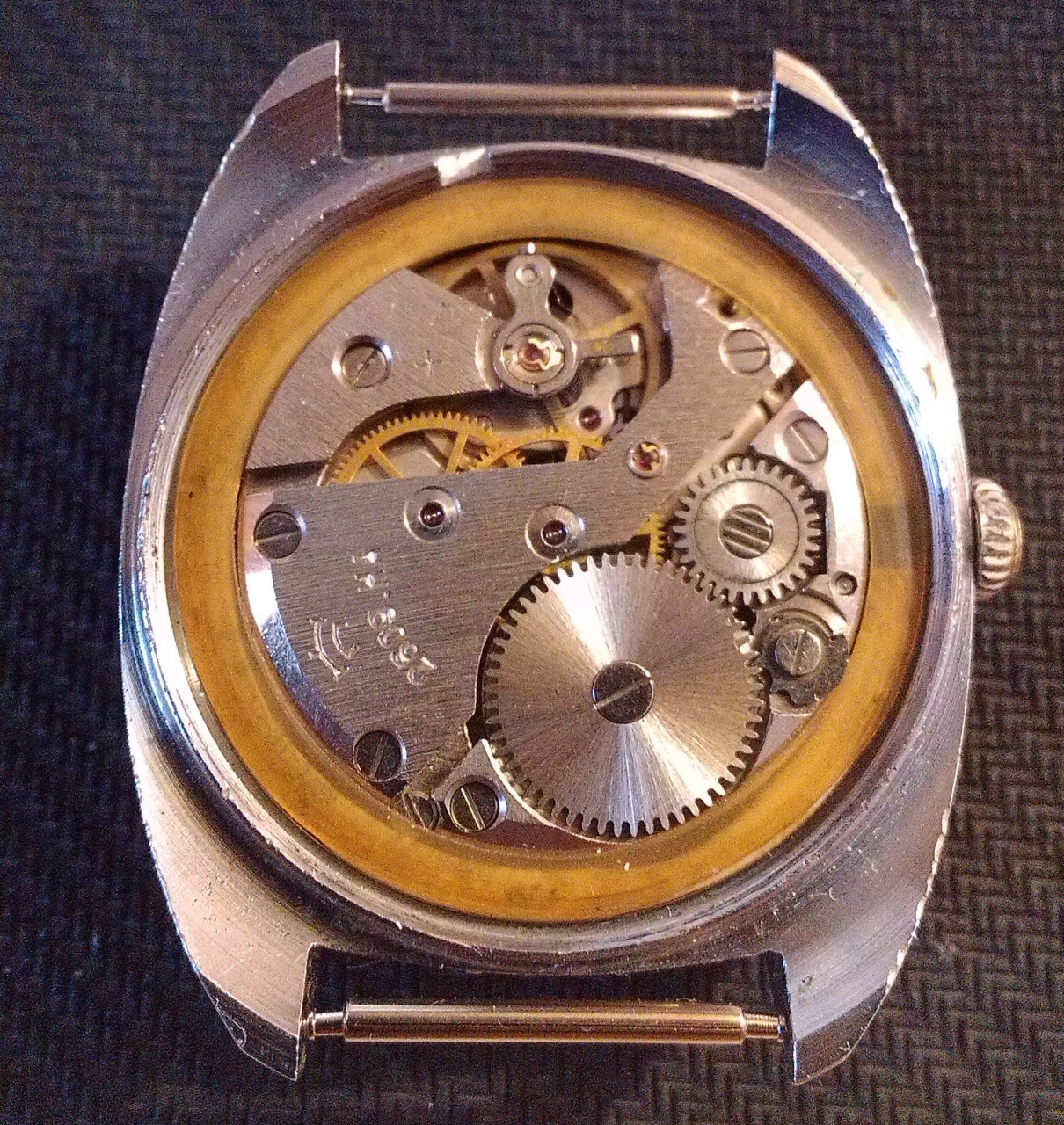

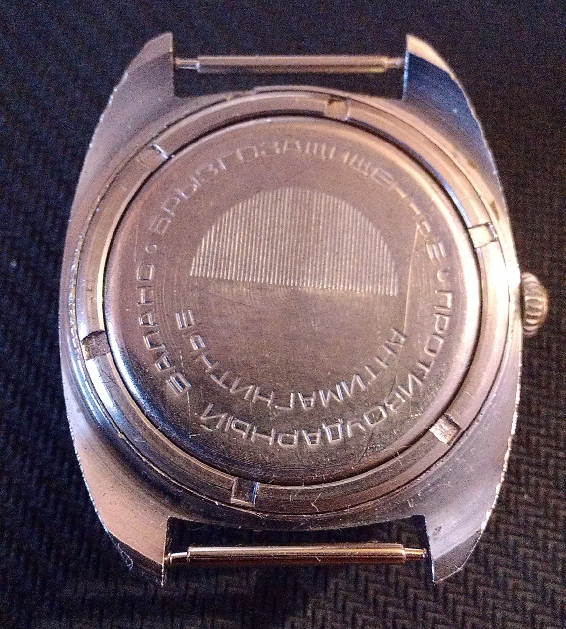

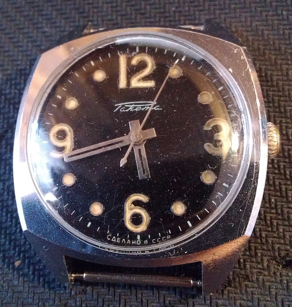

брал, как котлету. цифер от амфибии? ЗГ не родная, стрелки тоже. мех 2609 НА, но это для этого цифера. покажите пжта, и расскажите, что от чего, что должно стоять в этом корпусе? спасибо.
ID:	927410   Нажмите на изображение для увеличения
ID:	927411   Нажмите на изображение для увеличения
