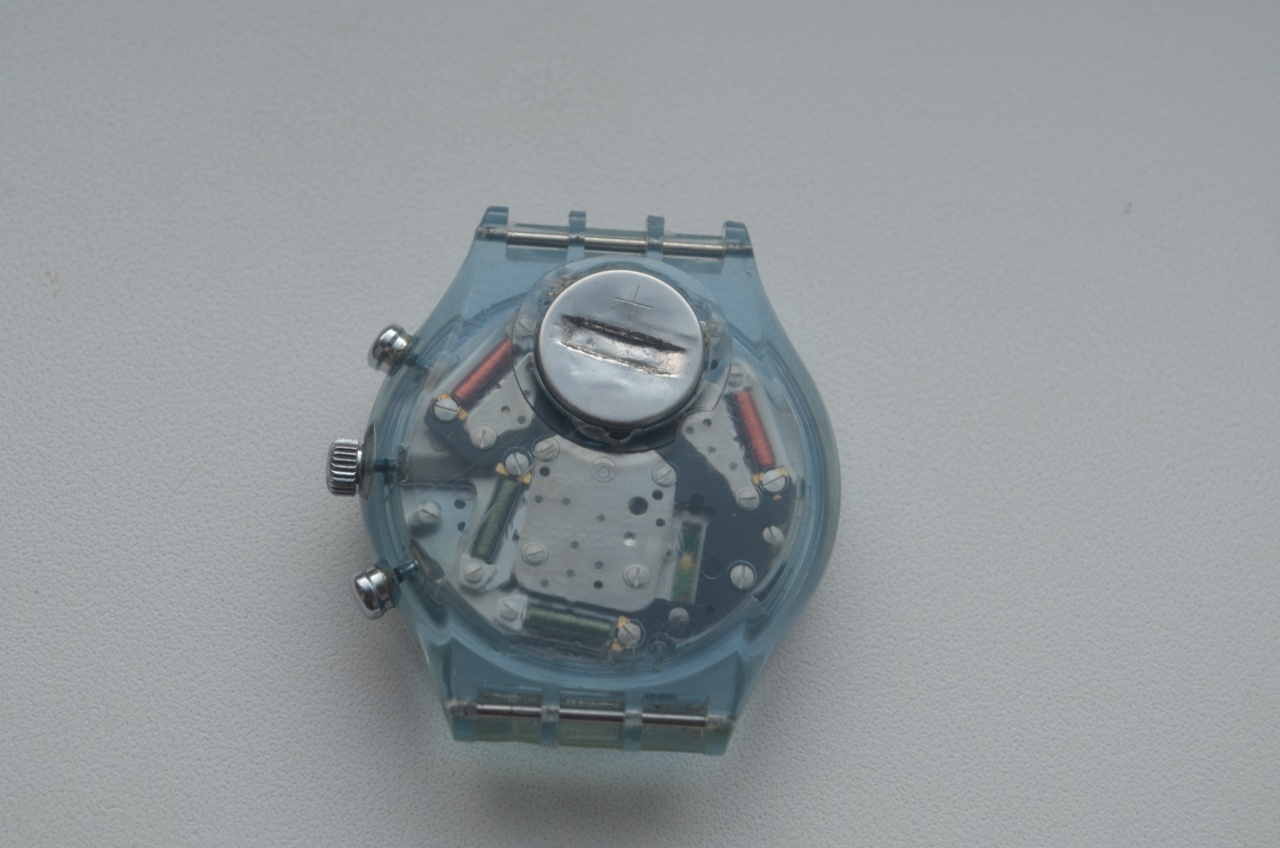

Здравствуйте "жители" данного форума =) прошу помочь мне определить часы, дать по ним как можно больше информации...
Часы SWATCH, были когда-то в 90е годы привезены отцом из Германии. Насколько я понимаю, часы недорогие, но хотелось бы услышать о них из нающих уст. Корпус весь пластиковый, неразборный, только батарею сменить можно. Надписи сзади на корпусе:
BATTARY 9.50 x 3.60 1.55V (тут впринципе все понятно)
PATENTED
WATERRESISTANT
SWISS MADE
TWENTY TWO (22) JEWELS
412
Корпус прозрачный, надписи еле разглядел в 10х лупу, бликуя на хорошем свету, а простым глазом слевается все в одно) Но вроде ничего не пропустил.
Был у них когда то и ремешок, кожа с ворсой пятнистой, похожа на рисунок то ли жирафа, то ли леопарда....) Ремешок сперва был побрит, а после он вовсе порвался)
Прошу информации и примерную стоимость, или какие нибудь ссылки на официальное описание данных часов, сам рылся, ничего не нашел. Заранее Благодарен!

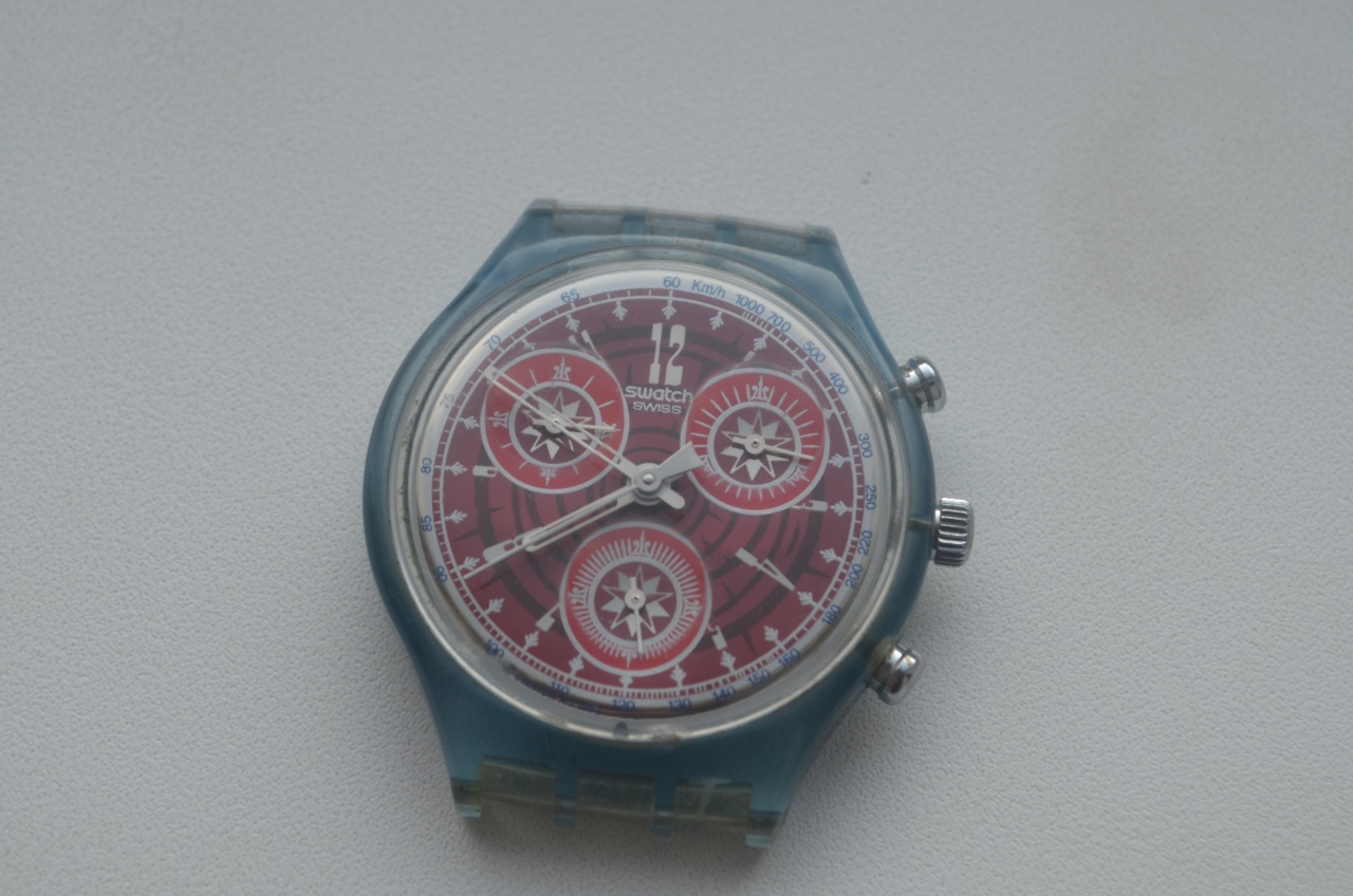

и еще не совсем понимаю назначение трех маленьких циферблатов... часовая, минутная и секундная стрелки в своих кружках или все таки есть у них другая функциональная нагрузка?

маленькая стрелка на 6 часах - секундная стрелка часов, идет все время
центральная секундная стрелка и маленькие стрелки в верхних кружках (субдиалах) - стрелки секундомера, их пуск, остановка и сброс на ноль контролируется боковыми кнопками на корпусе
с разметкой накосячили - разметка правого верхнего субдиала должна быть на левом верхнем, а разметка левого - вообще для версии с механизмом ЕТА251.262 (если Свотчи вообще выпускались с таким мехом)
правая верхняя стрелочка отсчитывает десятые доли секунды, левая верхняя - минуты, центральная секундная - секунды секундомера
верхняя кнопка - пуск и остановка секундомера
нижняя кнопка - сброс показаний секундомера на ноль, нажимать при остановленном секундомере
также механизм имеет функцию калибровки стрелок секундомера (после смены батарейки, например)
батарейка - номер 394
Этот пользователь сказал Спасибо! Dima343 за это сообщение:

спасибо...куплю батарейку, попробую их поюзать... кстати батарею можно на них найти где угодно? или только в магазе свотч?
И что за км в час вокруг?

Км/ч - вокруг - это шкала тахиметра, с помощью него можно измерять скорость если на дороге есть километровые столбы или другие объекты с заранее известным расстоянием (стыки рельс, опоры электропередач) на практике пользоваться им сложновато, это тут скорее для эстетики.

И да, поменять на них батарейку можете даже сами, для таких Свотч это не принципиально абсолютно.
нет конечно, лучше всего (дешевле) - в оптовом киоске, торгующем батарейками
хорошие марки батареек - Maxell, Energizer, Sony, можно также и Renata
