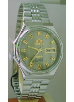

10 лет назад потерял подобный Ориент, до сих пор вспоминать больно, я еще в школе учился, когда их подарили мне, носил 1,5 года, а мечтал о них пару лет. Вот такая вот грустная история
[простите за офтоп]
Расскажите потом результат ремонта своего Ориента
