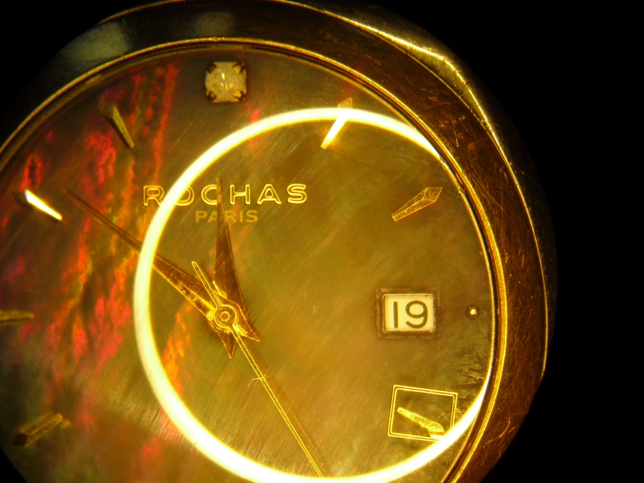

Всем привет!
Не подскажете какой клей нужен для золотой рамки календаря?
Название: Rochas Paris.jpg

ультрафиолетовым можно заклеить

HypoCement тоже подойдет.

Циферблат не повредит?

Лишний клей(HypoCement), который вылезет, сразу же, легко и без следа снимается заостренной зубочисткой.

G-S HYPO
Не так уж легко им пользоваться. Пока клей наносишь на поверхность он уже становится густоватым и липнет к апликатору. Сама игла тоже уж слишком огромная для этого ремонта. Нужно попробовать что-то другое.

Андрей Крукович рассказывал мне, что он этот клей разводит небольшим количеством Уайт-спирита. Клей становится жидким, сохнет долго, т.е. очень удобно двигать туда-сюда, если неровно метку положил. Следов тоже не остается. Я не развожу, так привык.

В этом деле огромную роль играет микроскоп! Я клею суперклеем гель, но контролирую через микроскоп. Вчера клеил риски на циферблате "Ника", отлетели все от удара, результат превзошёл ожидания - идеально. Излишки так же убрались зубочисткой без последствий

Попробую. Не понимаю, что значит "так привык" когда клей выдавливаемый через иглу покрывает в 2-3 раза более широкую полоску, чем требуется. И очень толстой струёй, которая загустевает в секунды. Зубочисткой убирать излишки клея это как лопатой в цветочном горшке копаться - кроме того покрытие циферблата очень мягкое - от любого прикосновения самой тонкой остроотточенной зубочисткой остаётся след - вмятина / царапина.
Сообщение от Trops Посмотреть сообщение
Это такой что ли?
https://img.e-dostavka.by/UserFiles/...jpg?1482850169
Который также называют "Crazy Glue"?
Есть такой у меня - он покрытие не повредит? Помню даже малейшее количество этого клея на пальцы рук оставляет след.
Конечно же всё делаю под микроскопом с прекрасным освещением.

Суперклей может через некоторое время (порядка нескольких часов) оставить несмываемые следы на циферблате и на стекле.
