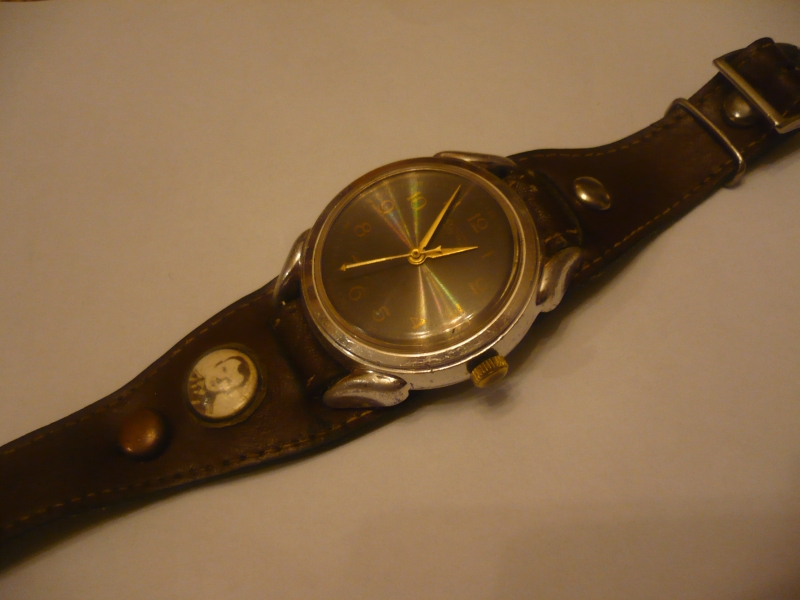

хочу собрать оригинальный Урал, посмотрите мех.
Сегодня купил на Вернисаже, это ориг. мех от Урала или нет?
фото:
"цифер".. ((
корпус с черным гильошированным цифером есть, пойдет ли туда этот механизм? ну и т.к. узел баланса отсуствует - взаимозаменяем ли он полностью с Молниевским? найти мост с волнами наверное не удастся.

баланс взаимозаменяем с Молниевским, такой же механизм ставился в тонкую молнию, мост баланса скорее всего будет с волнами, так как на тонкие молнии всегда шли декорированные механизмы. В общем ищите механизм донор или мост с балансом от тонкой молнии.
Только сейчас заметил - отсутствует анкерное колесо и мост анкерного колеса. Таки легче купить более комплектный Урал, а этот будет донором запчастей

с балансом понятно.. более комплектный Урал мне пока не попался.
В имеющийся (нержавеющий вроде-бы) Ураловкий корпус ( см. фото ниже), я и искал подходящий механизм.
Фото корпуса:
в нем стоял вкряченный мех от карманной Молнии, вопросы:
1. стрелки с механизма из первого поста - оригинальные? Подойдут ли они в имеюющийся корпус с черным цифером ? головку , как я понимаю, тоже надо искать родную...
2. в алюминиевые и нерж. корпуса шли одинаковые механизмы п овремени изготовления и конструкции?

корпус не нержавейка . хром

значит латунный? спасибо. выходит зря я губы на нержу раскатал ))

но он тоже довольно редкий . и по моему мех в него шел 2 стрелочный

на Вернисаже сегодня видел алюминиевый Урал ( корпус) чтоли.. вот у тех ну совсем вида нет.. причем сквозь беловатый алюминий (?), вроде даже медь просвечивала, что-то красноватое, в общем.

Не может через алюминий медь просвечивать, ее там нет. Алюминиевые корпуса были анодированы покрытием цвета розового золота, может остатки покрытия вы за медь приняли

наверняка так и есть, это остатки покрытия, раз оно было, почему я и удивился, с чего вдруг алюминиевый корпус и дает красноватый отсвет...
Трёх...
