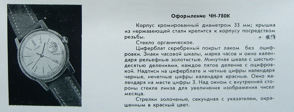

А вот тут, кстати, линза огромная, прям как на моей фотографии сверху! Значит родное стекло!
