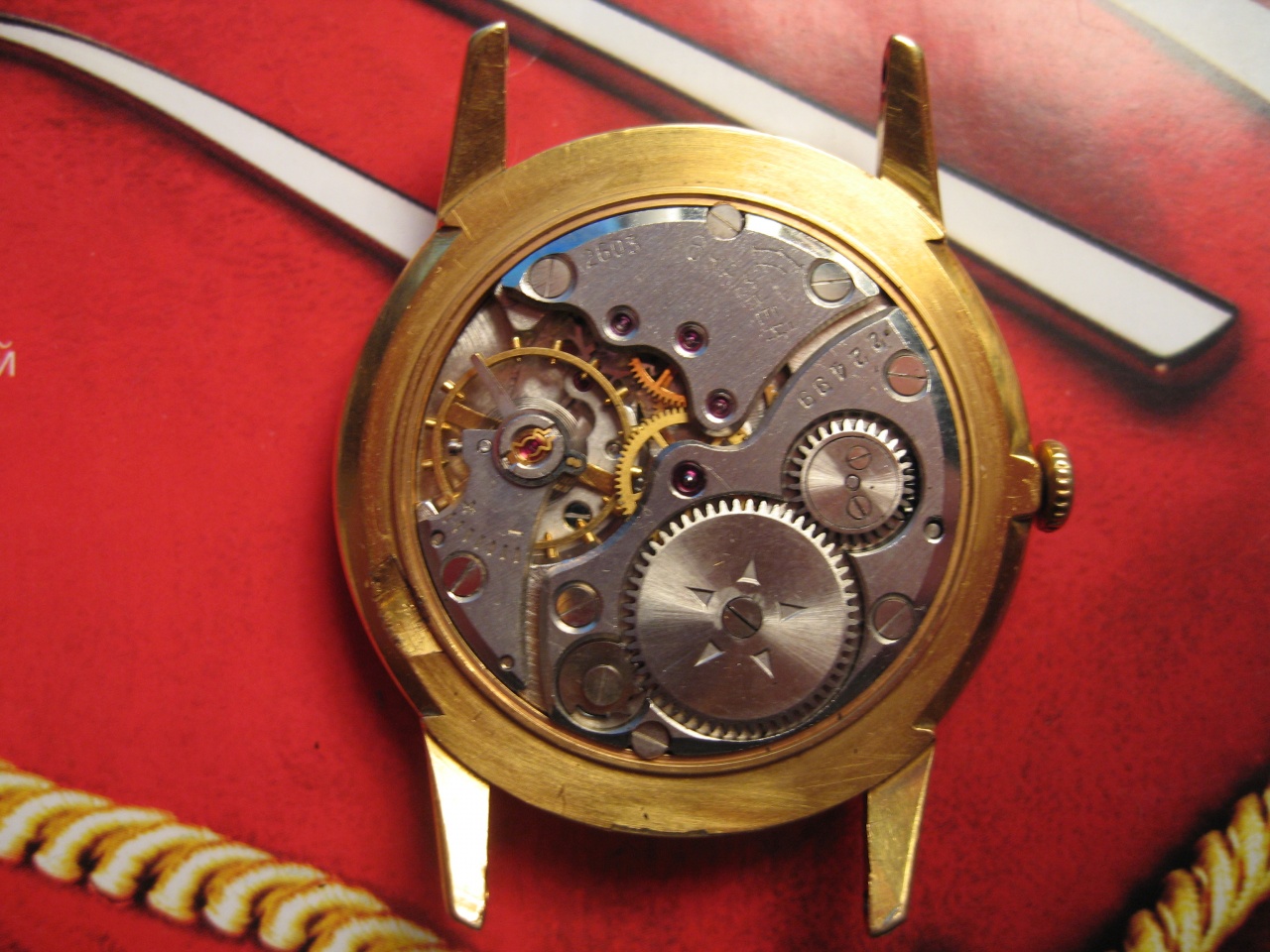

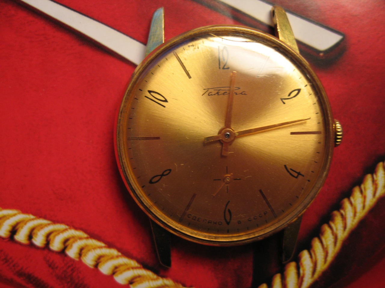

красивая Ракета 16 камней, но "котлета" (((
купил не глядя, т.к. лежали в коробке и на ходу, хорошо выглядят и идут бодро - пришел, открыл, а внутри - мех 17 камней от 2-го ЧЗ сидит ((
От каких часов мех ? Выпуст 3-57 , волны, ... от Ракеты только цифер, а все, включая корпус - чужое ? Кстати - корпус для меха очень удачно подошел.
В общем прошу - "датируйте - атрибутируйте". Заранее спасибо, коллеги )

Корпус похож на родной,у меня точно такая же жёлтая
есть, корпус такой же(только позолоченный).
А мех,что-то типа СТАРТа.

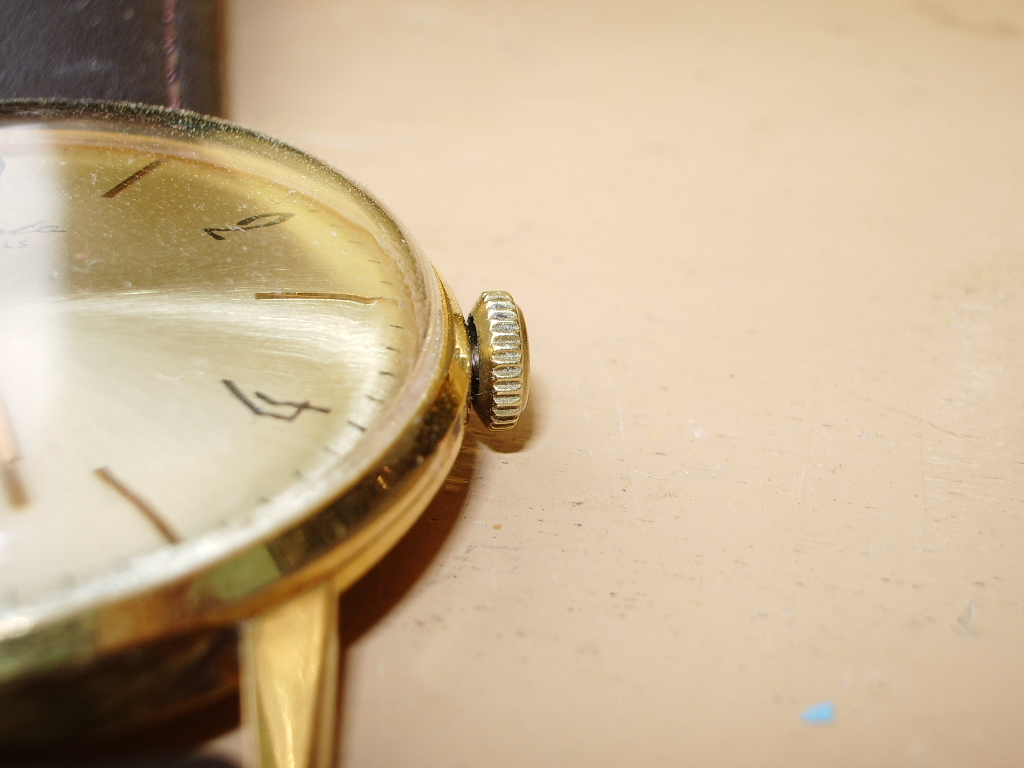

я то думал, что мех с корпусом родные, а цифер "прилепили", а тут "вон оно как" ...
а головка - похожа на Ракетовскую или тоже стартовая? к корпусу вроде подходит...

Да точно родной,вот смотрите!
Название: РАКЕТА 2603 003.jpg
ID:	251304   Нажмите на изображение для увеличения
Название: РАКЕТА 2603 007.jpg

Спасибо, да, похоже они, тоько мои с указанием количества "jewels", теперь мех искать, а прочем да ну .. ходят и ладно, как родной мех встал в этот корпус.
Тему можно считать исчерпанной ))

Сообщение от Победа Посмотреть сообщение
ЗГ похоже правильная у Вас, и корпус тоже.

спасибо, тут уже это вычислили .. мех только не родной. Корпус у них только в латуни или и в нержи был?
С какого года пошла эта Ракета с таким цифером? на механизме даты уже не ставились, похоже.. 70-е или раньше?

Механизм может быть из часы Старт:
http://www.ussrtime.com/cgi-bin/details.pl?id=0362
