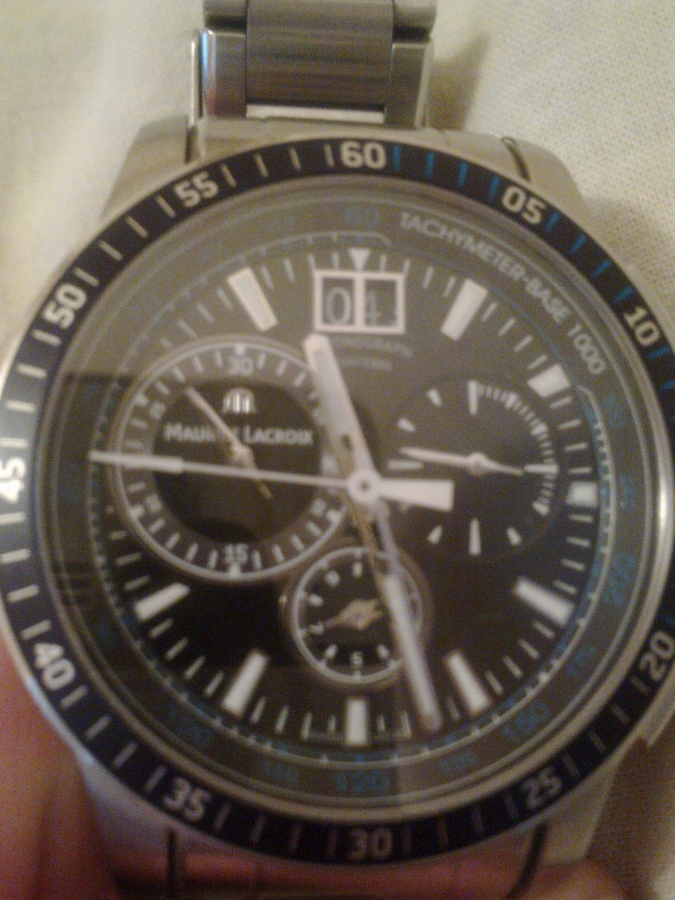

Уважаемые формунчани, посоветуйте пжста как быть.
Месяц назад купил себе данные часики, на форуме, абсолютно новые
http://www.alltime.ru/catalog/watch/...6254&back=list
несколько раз воспользовшись секундомером-хроногрофом обнаружил что при сбросе всех стрелок в начальное положение, стрелка долей секунд, не возвращается на отметку 0, а становится на 2 , так же получасовая стрелка останавливается на 27 и секундная, самая большая, останавливается на 45!!!
Подскажите пжста , что может быть? и как быть??

Вы часы без документов купили?
Вам надо стрелки синхронизировать, в инструкции есть подробное описание.

часы с документами, но в инструкции информации по синхронизации нет...

Ищите по слову "калибровать".

Вот посмотрите

Благодарю Вас за то что отлкикнулись и ООО чень помогли!!!!
