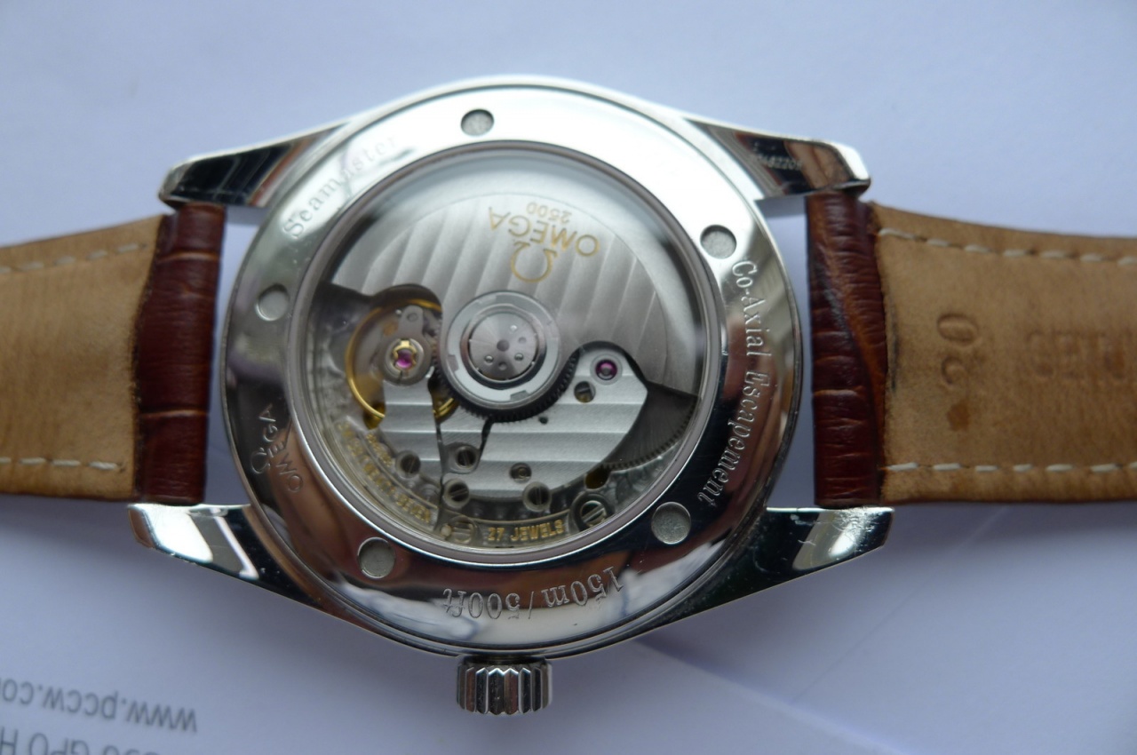

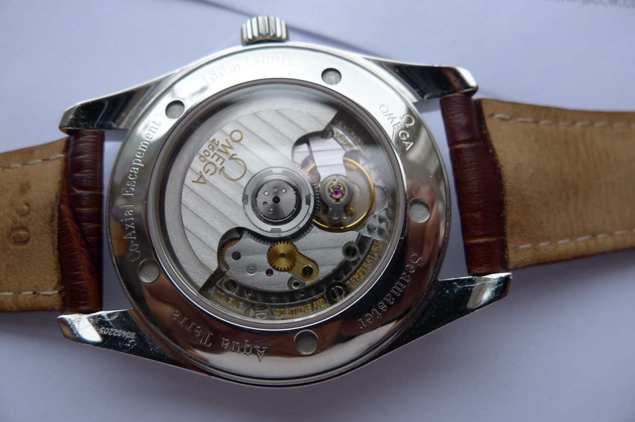

Хочу испросить мнение экспертов - возможно ли восстановить корпус (уши, крышка) от вот таких царапин, или это нереально?
Возможно не полностью, но чтобы не выглядел он так жестоко....
Можно ли непрофессионалу?
Заранее спасибо.

Сообщение от Slavadynamo Посмотреть сообщение
НЕТ.
Завалите углы, сточите надписи. Да и механизм надо вытаскивать из корпуса.
При немалой стоимости часов, дешевле будет в сервис-центр отдать.

Сообщение от Artin Посмотреть сообщение
НЕТ.
Ну а в сервисе насколько реально это сделать качественно? Т.е. я в принципе хочу для себя понять реальность энтого мероприятия.....
Понятно, что и в сервисе можно нарваться на криворукость....
В любом случае у них опыта побольше будет, чем у вас.
Риск конечно есть, но они обязаны отвечать за свою работу, если что закон на вашей стороне.
При больших сомнениях и если царапины спать не мешают, отложите эту затею до лучших времен.
В Точном ходе совершенно реально...Никакого особого криминала не заметил по фото, были и покруче проблемы, которые были успешно решены.

Сообщение от Strobe Tallbot Посмотреть сообщение
Мне по фото не нравится царапушка около буквы "Е" в слове "OMEGA"
Остальное вроде не сильно криминально.

Оставьте эту затею. Сдирать надо минимум 0.2 мм, царапины очень глубокие. Риск повреждения надписи 50%. Да и форма углов уйдет, т.к. придется углы заваливать. Царапины снизу корпуса и при ношении не видны. При продаже грамотный человек заметит, что корпус заполирован в ноль и попросит скидку. На корпусе останутся заметные на отражение ямы, иначе можно убрать только проточкой задней крышки в токарном станке с последующей полировкой. ИМХО овчина выделки не стоит.

Профи без проблем удалят все царапки. Ничего сложного.
