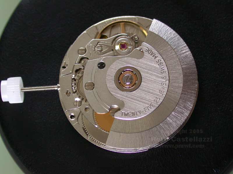

Какой eta2428 в Certina?
Собственно вопрос, какого уровня из четырех стоит механизм 2824-2 в Certina Caimano? Понятно что не хронометр. Остаются standart, elaborated и TOP. Можно их отличить по внешнему виду? На всякий случай привожу фото механизма. Перерыл форум , но ответа не нашел, спасибо!

а есть фото где ротор не закрывает мост баланса и баланс? желательно в остановленном состоянии

В остановленном состоянии, к сожалению отсутствует, ношу постоянно. Вот сделал парочку, извиняюсь за качество, под макро стекла нет.

Сообщение от suhy Посмотреть сообщение
В остановленном состоянии, к сожалению отсутствует, ношу постоянно. Вот сделал парочку, извиняюсь за качество, под макро стекла нет...
А вынут "хак" не пробовали?..
В этом Каймано стоит вариант elaborated. Я описывал его емнип в теме о Сертина какой-то. О том как долго настраивал его.
Заменяемые на верхних вариантах калибра детали имеют определяющую, теоретически, важность для термокомпенсации и изохронизма.
а как внешне отличить стандарт от элаборе?
Согласен, разница не сильно существенная. Почему-то в нете практически нет нужной информации по различию уровней 2428, может мало искал, конечно. Но просто интересно, в конце концов!
Тут на форуме было, я запомнил различия:
1. разные противоударные устройства
2. разный материал колеса баланса
3. разный материал волоска баланса
4. разный материал заводной пружины
5. разный материал палет анкерной вилки
Насчет п.4, замена материала пружины в механизме Сейко 7s36 с запасом хода в 40 часов, превращает его в 6r15 с запасом хода в 50 часов. Замена пружины в ЕТА 2824-2 не прибавляет ни минуты хода. Думаю по остальным позициям результаты похожи.
Да, все верно, это различия между группами standard,elabore и top,chronometer
Топ - тоже самое, что и хронометр, просто не подвергался сертификации.
А вот в чем визуальная разница между standard и elabore я найти не смог. Иногда попадаются эти механизмы с инкаблоками:http://forums.watchuseek.com/f2/eta-...es-215090.html
Глюцидурный баланс имеет другую форму спиц
Стандарт имеет более широкие допуски по точности, чем элаборе, регулируется в 2 позициях, элаборе - в трех, но как их отличать?
