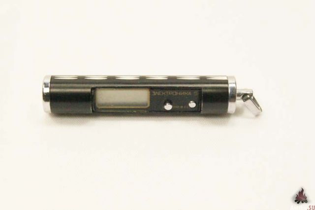

Подскажите ПОЖАЛУЙСТА КТО ЗНАЕТ какие нужны батарейки для Электроники 5 Кулончика, сегодня купил часы а какие туда нужны батарейки ума не приложу, ЕСЛИ МОЖНО СКАЖИТЕ ПОЖАЛУЙСТА НОМЕР БАТАРЕЕК, И ещё не пойму как их туда вставить там есть шайба с четырьмя усиками, где она должна быть сверху или снизу. СПАСИБО!!!

На всякий случай фотка, У меня ТОЧНО ТАКОЙ ЖЕ только новый!

Поставте пока для проверки дешевую G-3.

Шайба с усиками сверху. Она играет роль пружинки для более хорошего контакта.

Renata 392

СЦ-21 в оригинале(снята с произв.); SR41; 384; 736.

Ещё такой вопрос, когда сматриш время с боку или сверху, то есть не прямо (если смотреть прямо то цифры чёткие), то цифры становятся немного мутными. Что это, может изза батарейки или ТОГДА технологии не позволяли
Это дисплей такой. Там поверх стекла, пленка такая поляризующая. Она так показывает наверно, тогда на всех так было.

У меня такие были у жены - главная их проблема,это "зебра" токопроводящая резинка между платой и ЖКИ.Когда она со временем усыхает - начинаются проблемы с четкостью символов на дисплее...А так -достойный девайсКстати,в девяностые у этого девайса было свое название - ПОЛЕНО...
