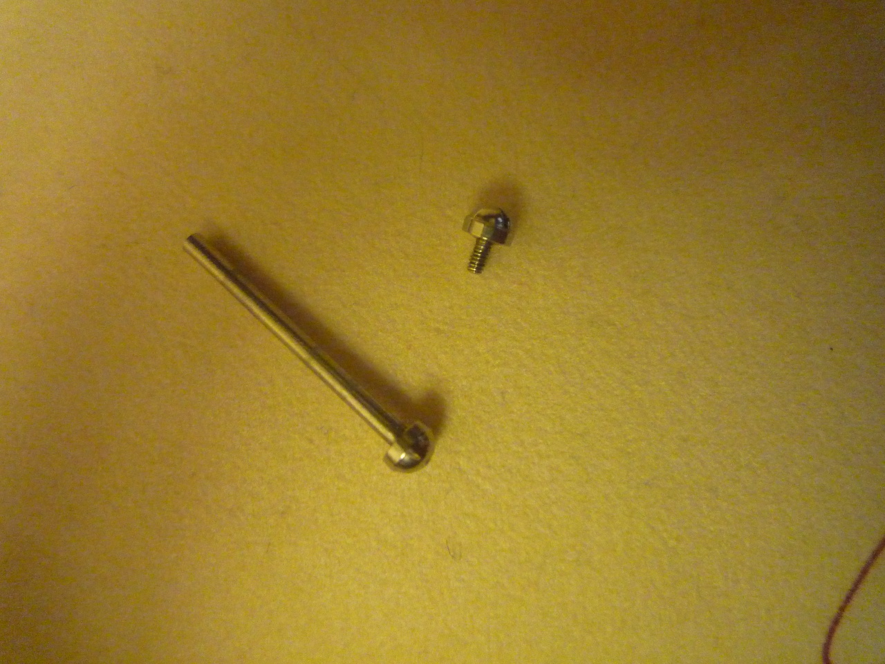

Вот фотки стержня и винтов. Может кто посоветует мастера с токаркой к кому в Нижнем Новгороде можно обратиться?

Сделать/найти 2 стерженя подходящего диаметра из нержавеющей стали, немного развальцевать один край для крепкой фиксации и вставить, как простую браслетную шпильку. Потеряется аутентичность, но это будет самым бюджетным вариантом

Можно пойти иным путем. Нарезать на штыре подходящего диаметра наружнюю резьбу (это легче, чем делать втулку) и притянуть колпачковыми гайками.

Имел такую же проблему с такими же часами. Обратился в мастерскую Торгового дома "Полет" в Москве на Марксистской 34 (салон часов при Первом московском часовом заводе), у них сейчас коллекции с такими же ушками. Из цеха принесли почти точно такие же, по дизайну даже лучше подходят. Ни копейки не взяли! В известных на форуме мастерских тоже предлагали выточить из латуни с золочением за 1500 руб (часы ненамного дороже стоят, как 3 таких винтика...)
