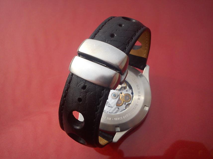

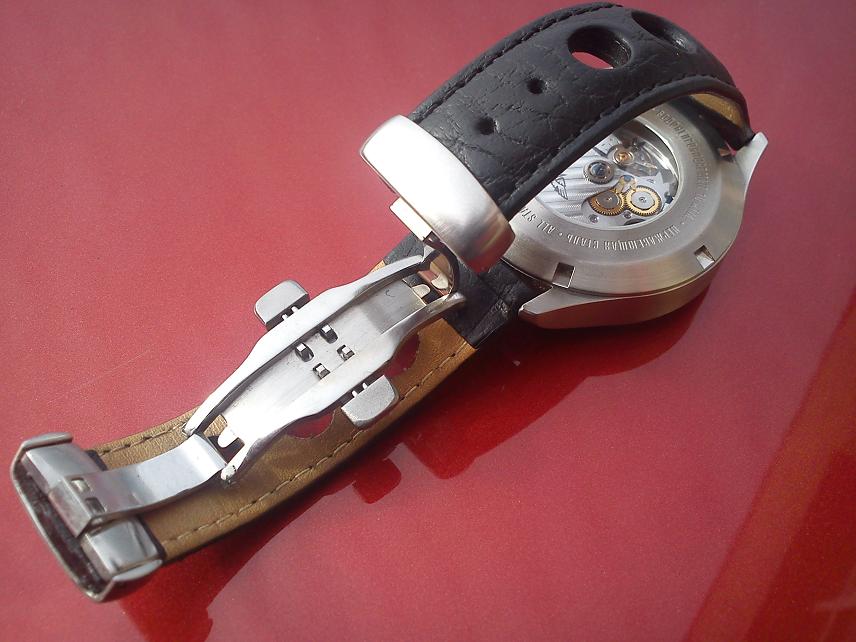

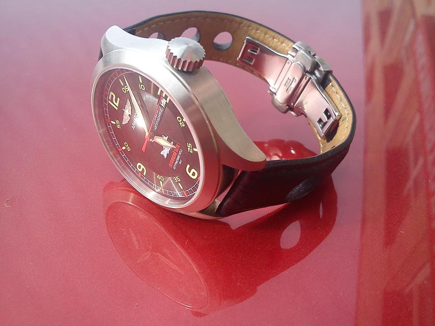

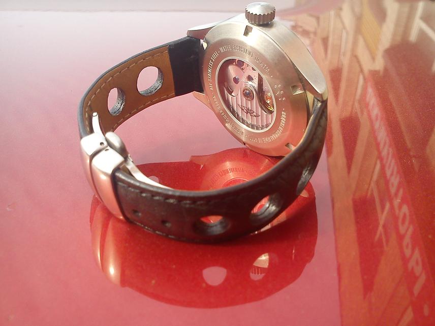

Всем привет.
Наверно тема будет баян.(правда я похожей не нашёл)
И уж точно моветон!
Суть такова,что, есть часы которые нравятся,но есть ремень который не нравится.Точнее не нравятся мне пряжки,хотелось застёжку как у железного браслета,чтоб хвост ремня не торчал...
Браслет носить мне не удобно,да и к часам он не очень подходит....
Начал искать клипсу,но или очень дорого,(часы дешевле стоят ) или обычные клипсы,с которыми ремень все равно торчит...

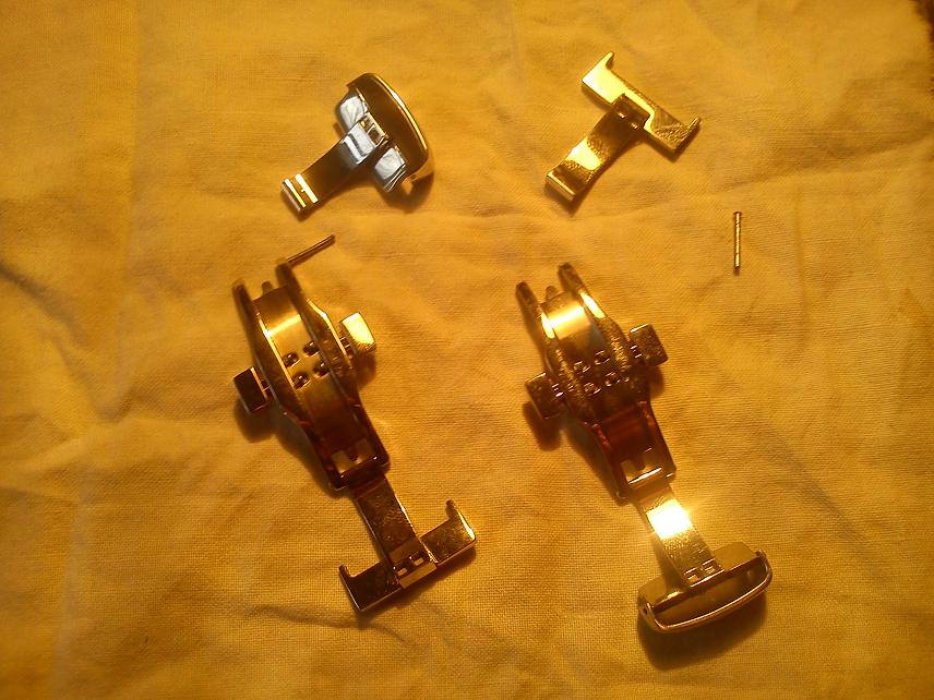

Выход для меня нашёлся неожиданно у прилавка магазина!
Я купил 2 клипсы,перевтулил зажим с зубом с одной на другую и всё готово!
Далее обрезал ремень,срез прошёлся воском,и авто краской. Правда его всё равно не видно. Ремень наверно к такому типу часов не подходит,но другого для экспериментов не было....
Результат на фото.
Критикуйте,это первое рукоприкладство в часовом деле!
Кстати для Питера. Разница в цене между Марата 9 и часовыми лавками (это торговые точки в всяких Мегах) ровно 850руб!!!
Я был в шоке! В палатке больше чем 2 цены просят!
Пы.Сы. По советуйте в личку,кто хороший ремешок может сделать....

а что мешает просто хвост отрезать
если в нем загвоздка

Сообщение от strapsimus Посмотреть сообщение
Получается бугор большой,если ремень толстый...
Да и застёгивать,заправляя этот хвостик,не очень удобно...
Это был промежуточный вариант....

откуда бугор
если конец не торчит савсем
откуда бугор
Там просто иначе получается бутерброд.
Ну вы то все тут профессионалы,должны понимать...
Клипса,плюс 2 ремня внахлест,плюс петелька...
А так,всё в заподлицо,и открыть,закрыть можно одним нажатием,как на металлическом браслете...
