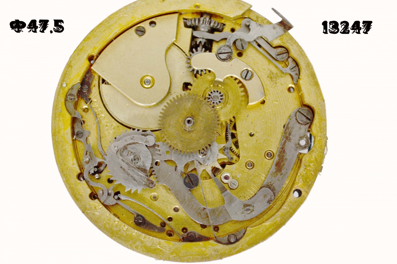

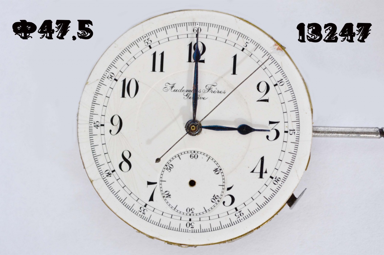

Здравствуйте помогите определить производителя мерку и примерную ценность механизмов
Репетир не работает сломана ось маятника
Второй механизм не рабочий

Репетир хронограф на калибре LePhare OC. Да и патент, указанный на нижней плате выдан 18 января 1887 года г-ну Charles-Ami Barbezat-Baillot
Механизм хронографа тоже поврежден.

Это какой?
Один - английский фузейник с утраченным узлом регулятора, второй - LePhare.
Авраам-Луи поаккуратней работал: http://german242.com/w/Breguet1/breguet1.htm

фузейник чисто франко-швейцарского происхождения, 1800-1830 года.
жаль не комплектный, на его базе часто встречаются подделки под Бреге.

Спасибо, Игорь! Что-то меня подклинило в сторону англичан Конечно, континентальный.
