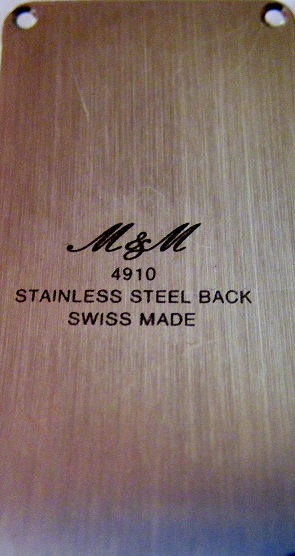

Товарищи-господа!
Профессионалы и просто любители!
Помогите! Как вытащить заводную головку из этих часов???
Заранее признателен!!

на синей плате есть белая стрелочка, она указывает расположение переводного рычага, под синей платой в направлении, куда показывает стрелка видно кончик переводного рычага с точкой, на эту точку надо нажать чем-то острым, и одновременно вынуть вал с головкой

M&M Как вытащить заводную головку
Ой спасибо!!!!!!!!
