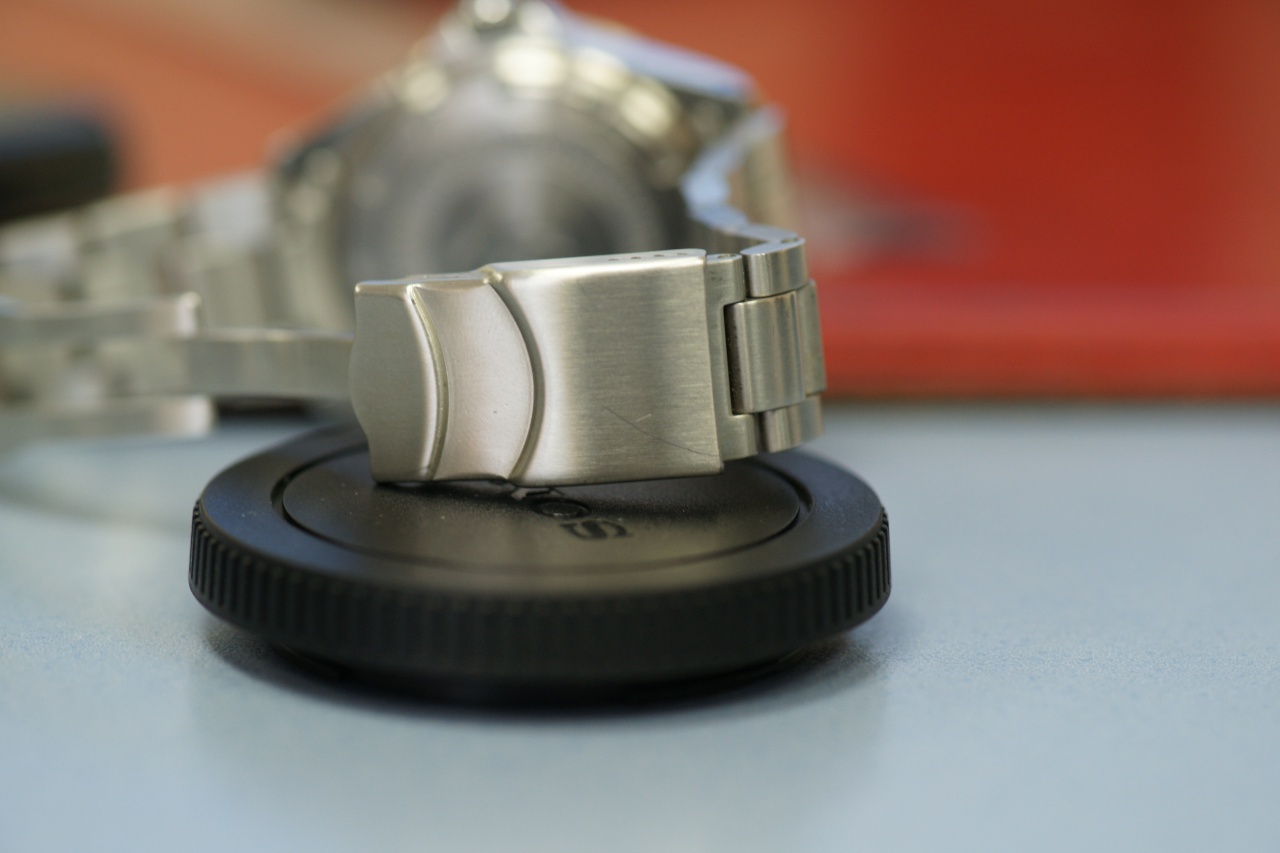

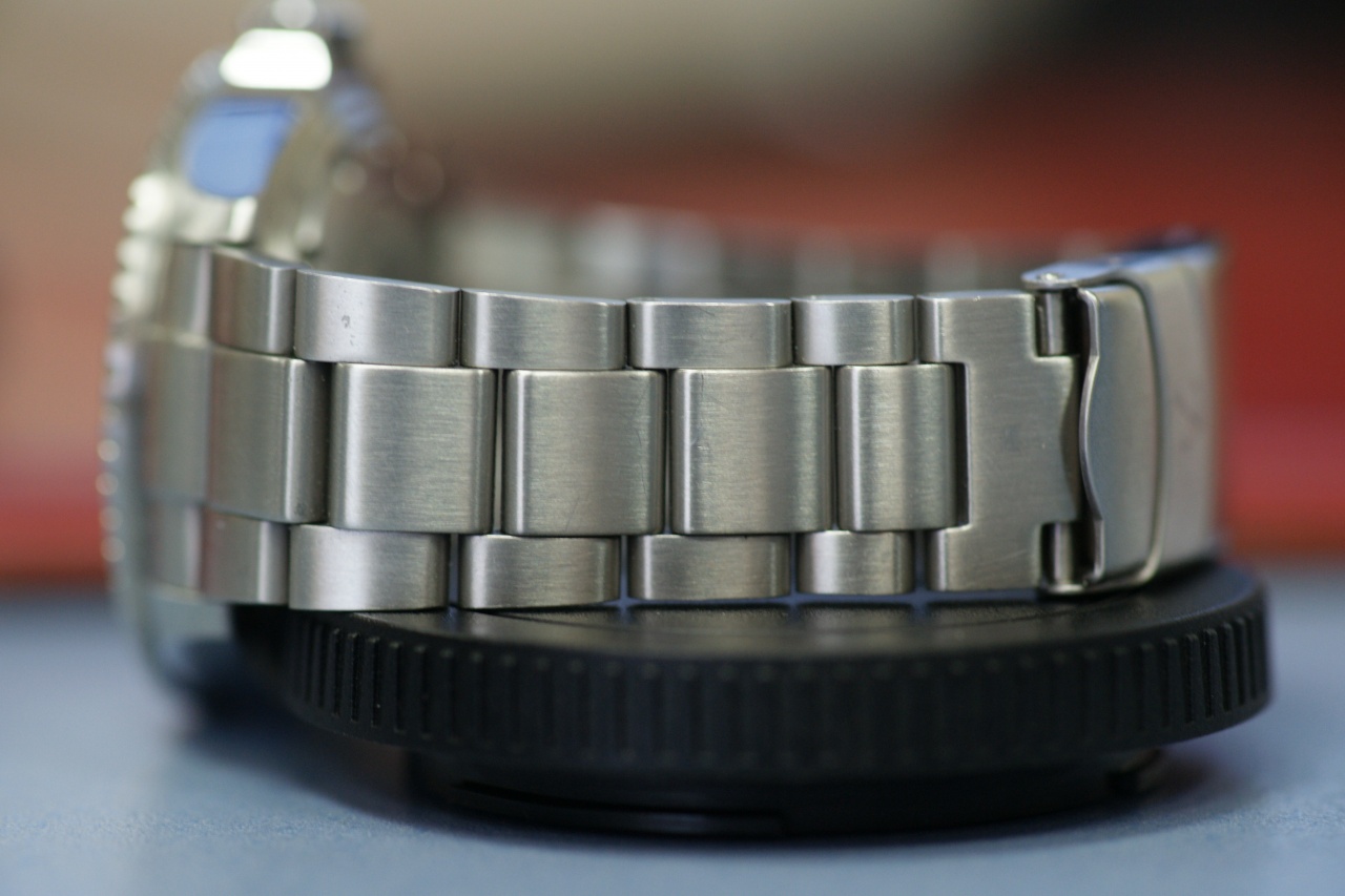

Вопрос, где в Москве можно отполировать браслет качественно и за вменяемую цену? Позвонил в несколько сервисных центров, озвучивают примерный ценник и ценник невменяемый, от 5 тыс., а это стоимость нового браслета!!! Куда податься?

В Вашем случаи нужно не только отполировать браслет , а еще потом сатинировать его .

На ебее карандаши продаются для сатинирования. Вполне прилично убирают царапины.

Спасибо Bravo, надо заказать попробывать.

Сами не сможете зделать так,как надо,только испортите или в лучшем случае не аккуратно получится...

А в чем сложность?

В отличии от механической, при ручной обработке, трудно добиться однородности и равномерности сатинирования.

1. Лепестковый круг с мелкой наждачкой .
2. Круг с латунной, медной прволокой.
3. Пескоструйка.

В данном случае, это не пройдет.
Браслет частично сатинированный, отдельными узорами. Только ручная обработка.
