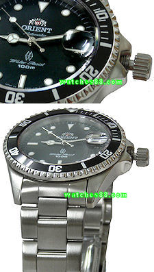

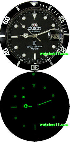

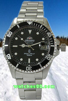

Здравствуйте всем!
Верьте, аль не верьте, а жил на белом свете...ориент субмаринер c сапфиром.
Не знал как начать лучше, но на безызвестном WUS'e есть тема, посвященная как раз-таки обсуждению темы топика.
Еще один линк
Оттуда же харакетристики:
ORIENT Automatic 100M Sapphire Collection CER00007B
Mechanical Movement: ORIENT caliber ER00 Made in Japan
Self-winding movement, 21 jewels, 21600/hour vibrations
Continuous Operation Time: more than 40 hours
Metal: Stainless steel case
Screw down crown
Size: 44 mm with crown
Diameter 39.5mm
Thickness 11.35mm
Water Resistant: 100M
Band: Solid stainless steel bracelet with double lock clasp.
Glass: Sapphire Crystal
В связи с этим назрели вопросы:
1. Шутка может какая?
2. И что за "веселый" механизм ER00?

Буквально сегодня держал в руках. Понравились. Как по мне размер идеальный, как для большинства - мелкий. В целом оставили очень хорошее впечатление.

по мне так ориентовский логотип полностью портит видуху часов! 2er00001b намного лучше смотрится. Если уж так хочется можно себе в индивидуальном порядке в часы сапфир вклеить.

Семейство 48
Калибр <ER (48743)>
Разработан в 1992 году
Автомат
Число месяца
21600 колебаний в час. 21 камень
Точность хода +25-15 секунд в день
Около 42 часов хода (при макс. заводе)
"Сам приравниваю Ориент к Ролекс. Ей богу только Ролекс, Ориент, ну и Вальжу 7750 запросто проживут 15 лет без ремонта." А.Бабанин (с) 2009
Да, могли бы от своего логотипа только корону оставить.
Интересно, от 2er00001b отдичаются только сапфировым стеклом и логотипом?

надписью еще: ватер резист 100м
раньше были "бары".

В 469 и 487 сроду не было ручного завода. Чего там кастрировать?
Разница между базовым 46943 и 487 в отсутствии дня недели у последнего.
