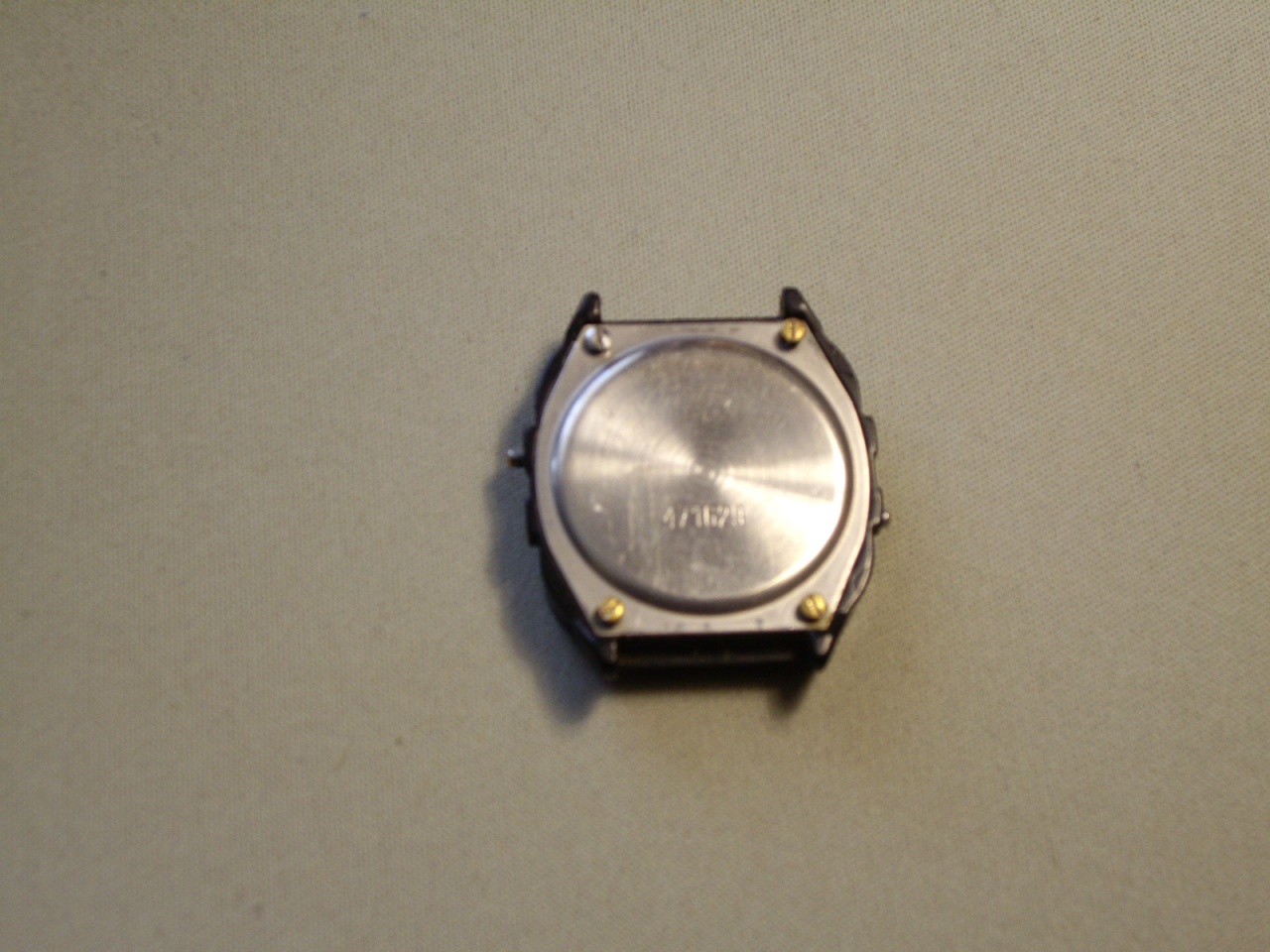

Товарищи "электронщики", раздобыл я часики Электроника 29391, задняя крышка у них крепится микросаморезами. Выглядят они очень тоскливо. Откручивать их (ну и закручивать тоже) несколько проблематично. Где бы добыть таких саморезов, ну или чем заменить? Я их замерил, общая длина 4 мм, диаметр нарезной части 1,4 мм.
На фото верхний левый в хорошем состоянии, а остальные в плохом.

На фото шлицы на головках шурупчиков не повреждены. Тогда что значит "в плохом состоянии"?
Верхушка головки шурупчика как-бы сточена. Шлицы да, визуально видны, но отвертка выскакивает. Я тут обмерил их - хороший высота головки 0,75 мм, а у плохого 0,6 мм. Мерил штангенциркулем с точностью 0,05 мм, поэтому погрешность естественно присутствует, да и мерять не очень удобно.

На фото видно, что покрытие с них стерто. Так и так при ношении на руке латунь будет дальше разрушаться, так что лучше заменить на импортные (благо не редкость) или новые советские для аутентичности (написал про них ТС сообщение).
