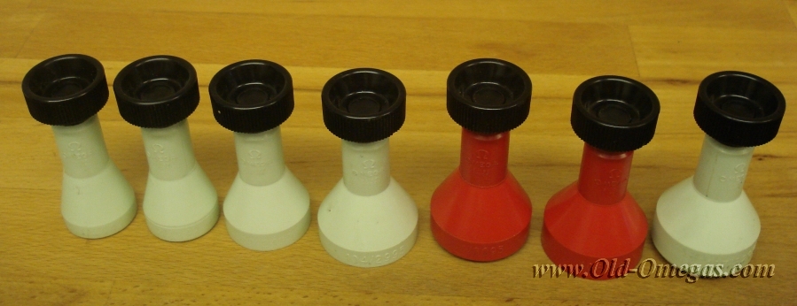

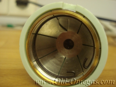

"Мастеров" много не только в Киеве и в авторизованых сервисах...Но если у них нет комплекта спецсъемников для акриловых стекол Омега под каждый типоразмер - грош им цена в базарный день.Обычно стекло пытаются тянуть "крабом" который есть у всех.После такой "замены" остаются следы на самом стекле+можно забыть про водозащиту
ID:	217836   Нажмите на изображение для увеличения

Та дело в том что есть отдельно корпус , стекло старое (вытянутое, которое можно использовать в качестве тренировки перед установкой нового стекла ) , стекло новое в упаковке (не вставленное) , вот и вся проблема что я не знаю человека с правильными руками и инструментом для установки такого стекла .

Нужен авторизованный Омегавский сервис, всё правильно тут не обойтись без спец инструмента. Думаю в Киеве такие сервисы должны быть.
