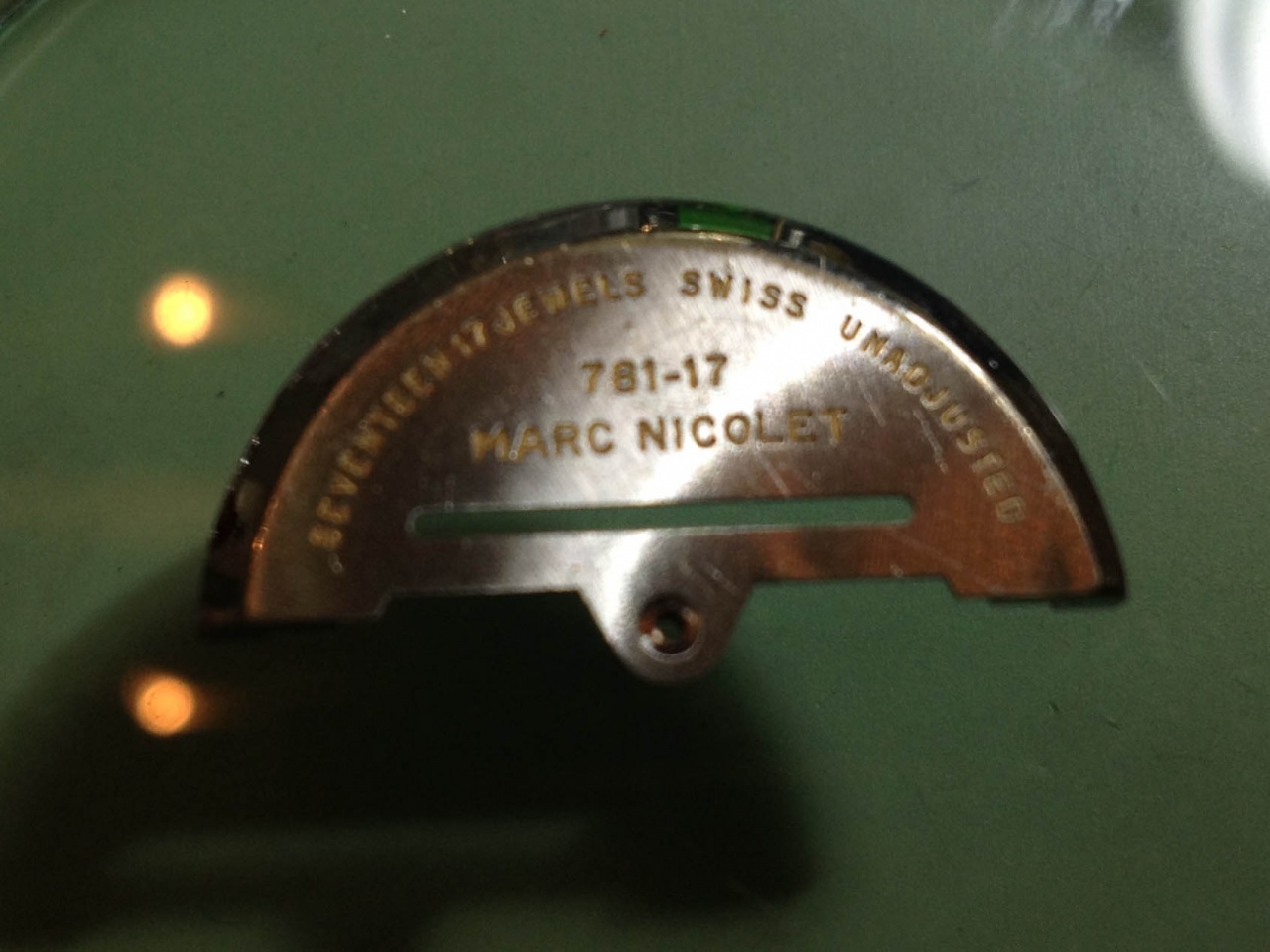

marc nicolet 781-17 колесо заводного барабана
вот такое колесо пришло в часах...
нет 5 зубьев.
где бы найти ? заменять зубья невозможно, я думаю, т.к. в этом месте нагрузки их сорвут, да и вряд ли на моем этапе развития я смогу это сделать грамотно...

A. Schild "Rotomatic" калибр 1336.

1336 это базовый калибр, наиболее дешевый. А так, на этот калибр и резерв хода ставили, и луник, и еще там что-то. Сейчас под рукой ничего нет, а по памяти - 1336, 1361, кажется 138х и до 140х.
Могу попозже поточней посмотреть.
PS ещё можно посмотреть ELGIN 627
http://cgi.julesborel.com/cgi-bin/matcgi2?ref=AS_1336

Калибры 1336, 1361, 1382, 1395, 1396, 1402 - эти точно.
ELGIN 627, Zodiac 1424 вроде тоже точно.
Остальные калибры (целый список ) можно тут посмотреть:
http://cgi.julesborel.com/cgi-bin/matcgi2?ref=X]_D]DX
Код детали 415, RATCHEL WHEEL.

В данном конкретном случае, означает то что колесо барабана (RATCHET WHEEL) имеет цифровое обозначение - 415. Но не означает, что они одинаковы и взаимозаменяемы.
Это просто общая квалификация.

Концевую спирали надо править. Амортизатор как у Ситизен - ВЕЩЬ! Колесо можно выточить, а можно попробовать и подобрать...
