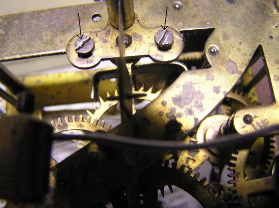

Здравствуйте, уважаемые форумчане, подскажите пожалуйста новичку.
Часы, механизм кинзле, разобрал, промыл в бензине, заменил пружину, собрал.
Часы тикают равномерно только при существенном отклонении от вертикали.
Можно подстроить изменением угла наклона этой детали? Не хочется крепить механизм под углом.

Не колодку двигать, а анкерную скобу регулировать надо.
Поводок скобы закреплён на валике подвижно, хотя и туго. Отведите поводок до упора в сторону и потяните дальше, он провернётся на оси с усилием.

Спасибо! Увидел, латунная втулочка с разрезом напрессована на стальную ось.
А зубцы не погнутся?

А Вы осторожно придерживайте рукой скобу, не давя на неё слишком сильно. Эта втулочка с прорезью есть фрикцион, обычно она легко проворачивается, но бывает приходится прилагать большие усилия, вот тут нужна осторожность.

Спасибо. Завтра с утра, со свежими силами. С одного раза всё равно не попасть.

Добрый день. Всем спасибо. Настроил, часы ходят в ветикальном положении.
