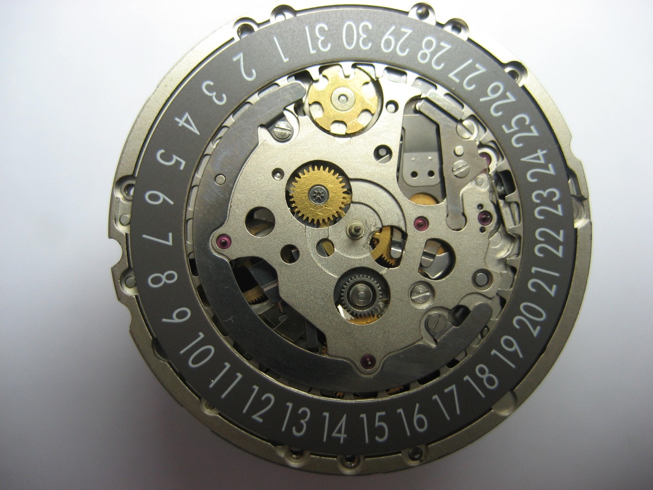

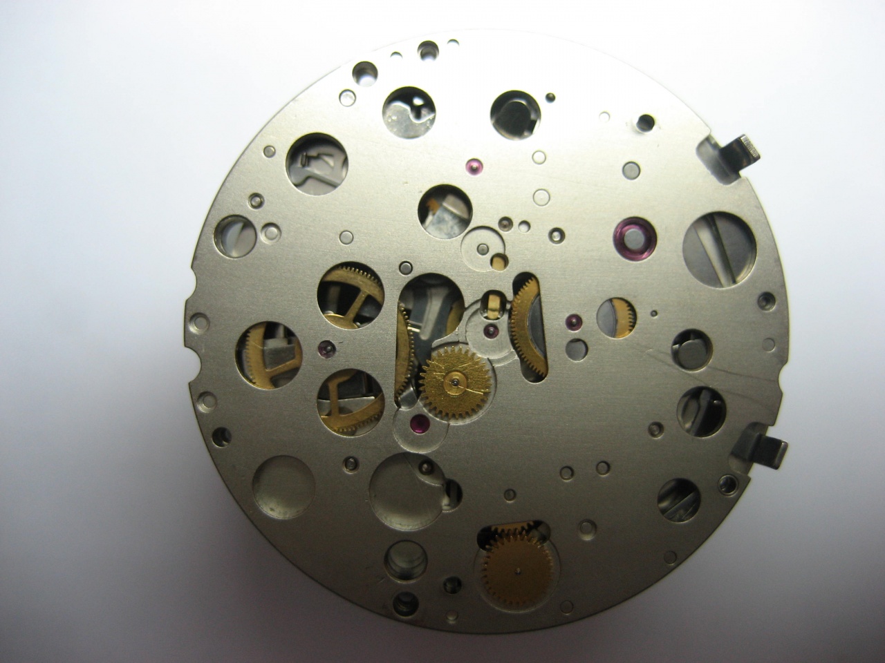

Всем доброго дня!Нужен совет и помощь знатоков!Купил хрон TAG HEUER на мех eta 2894-2 c модулем dubois deplaz,до меня его разбирали,но так и не решились разбирать модуль,но его нужно разобрать разрушен камень счётчика минут!Хотелось бы узнать какие "подводные камни" при разборке и сборке и настройке!Читал сообщение Александра и смотрел фото ,но там совсем те тот модуль!
Буду признателен любой информации!Фото прилагаю!

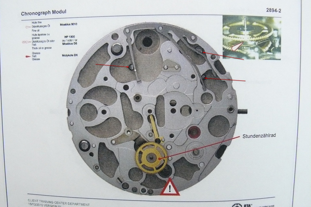

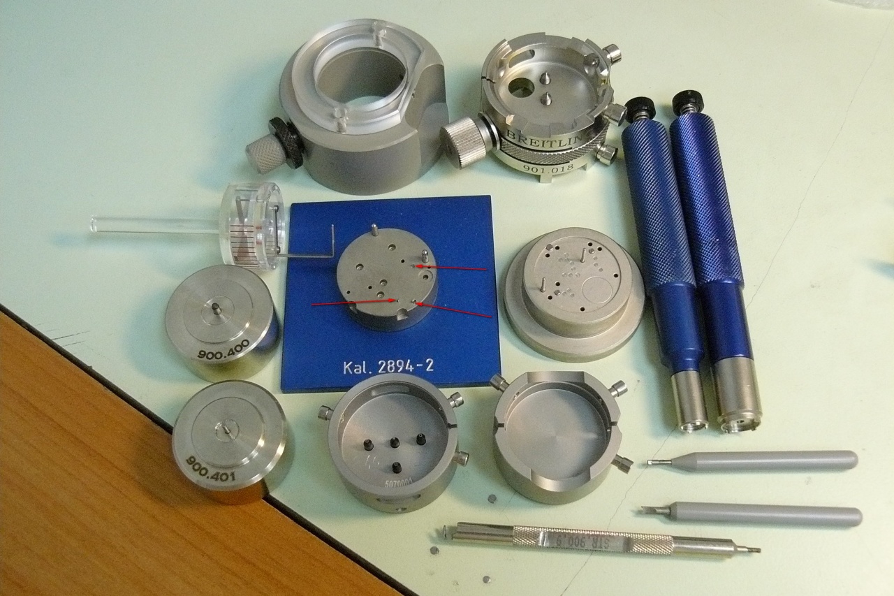

Да, калибр 2894-2 идёт с разными модулями. Для ваших часов нужна специальная подставка как на фото 1050876а, у которой стрелками отмечены выступы для установки и удержания пружин, это видно на фото 1040540а.

Огромное человеческое спасибо Uhrmaster!Вот про эти "подводные камни" я и говорил)))Придётся изготавливать подставку!Если можно скиньте карту смазки этого модуля,заранее благодарен!

Если Вы хотите провести репассаж модуля, то это будет сложно без навыков, инструмента и технической документации. А если просто заменить камень, то сначала найдите подобный.
