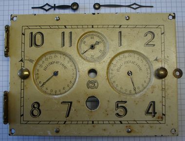

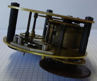

Доброго времени, Что за механизм? (корпуса нет). На заднем мосту № 000534, на крышке механизма 000180. Часы на ходу, идут с поразительной точностью, часовая и минутная стрелки не родные, приспособил для проверки хода.
Спасибо.

А фото покрупнее есть??
Там заводское клеймо на плате, его бы крупнее сделать.
Были такие часы для маяков (буёв), которые включали свет вечером и выключали утром. Живьем не видел, но возможно, что это оно самое.

Клеймо на плате точно такое же, как и логотип на циферблате "МСЗ".

Это часы со старого радиоприёмника. ИМХО "Ленинград"... Они программные. Предназначались, для утстановки времени включения и выключения приёмника. За базу взяты Владимирские без боя.

Были такие часы для маяков (буёв), которые включали свет вечером и выключали утром. Живьем не видел, но возможно, что это оно самое.(Герман)
На маяках, инкубаторах, рекламах магазинов и пр. ставилось реле времени РВМ-1. В чёрном карболитовом корпусе.
По сабжу: Если целы программаторы, можно использовать в мирных целях. Зимой включать подсветку к цветам, или в аквариуме...

Часы обрели более приличный циферблат и оригинальную рамку со стеклом.
Идут по прежнему, на удивление точно.
