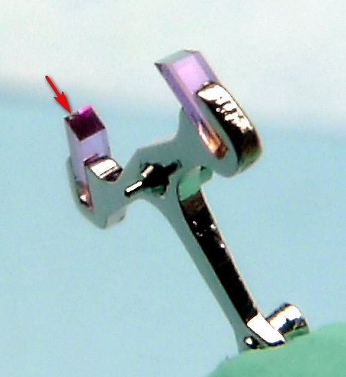

Да, Вы правы по технологии надо менять, но если нет такой вилки и на ходе часов не отражается, то можно оставить. Вот почему я попросил сделать фото, если в нижней части палета и мелкий скол, то не страшно. Я бы сделал люфт анкерного колеса меньше, так как производители делают его не очень маленьким, и в сторону подальше от скола. Если скол на верхней части палета, то и говорить не о чём. Сделайте фото вроде этого.

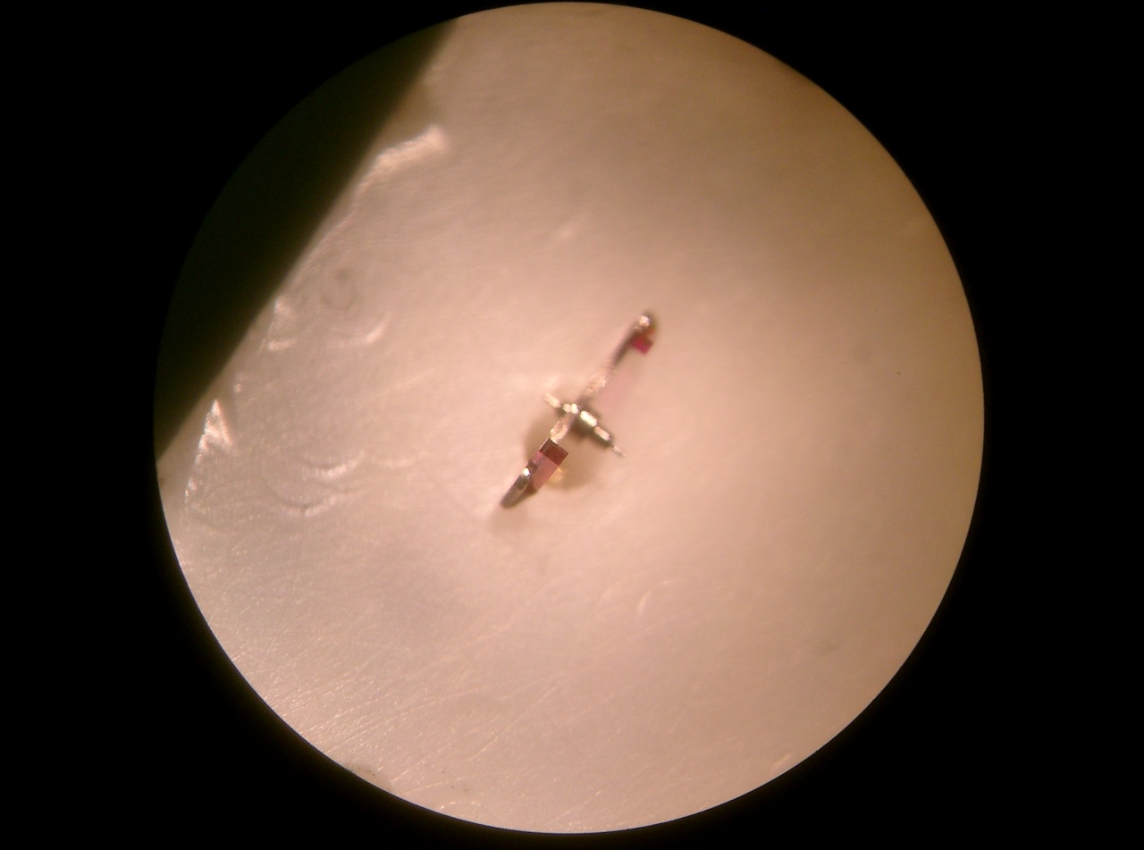

Фото анкерной вилки со сколотой палетой прилагаю. Как видно, скол начинается в верхней части импульсной плоскости и затрагивает верхний (острый) угол через который, как пишет uhrmaster, как раз и скользит зуб анкерного колеса перед падением. Как заметил Дмитрий (dmvt1), на таком сколе из-за трения наверное может клинить. При условии, что скол не ровный и гладкий, трение возможно дотаточно сильное и, теоретически, может остановить ход механизма. Я правильно понимаю?
Поврежденную палету безусловно буду менять если не смогу найти новую анкерную вилку для этого механизма.

В этом месте как раз проходят зубья анкерного колеса. Только замена паллета или вилки.
