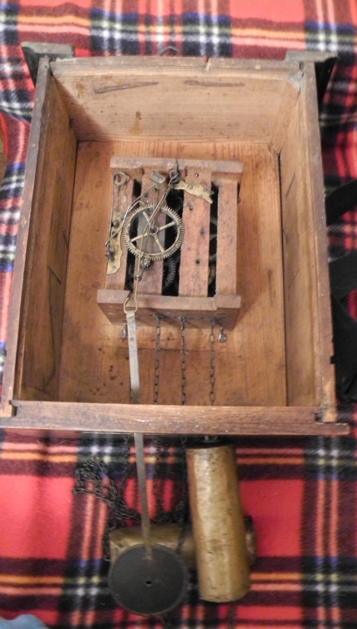

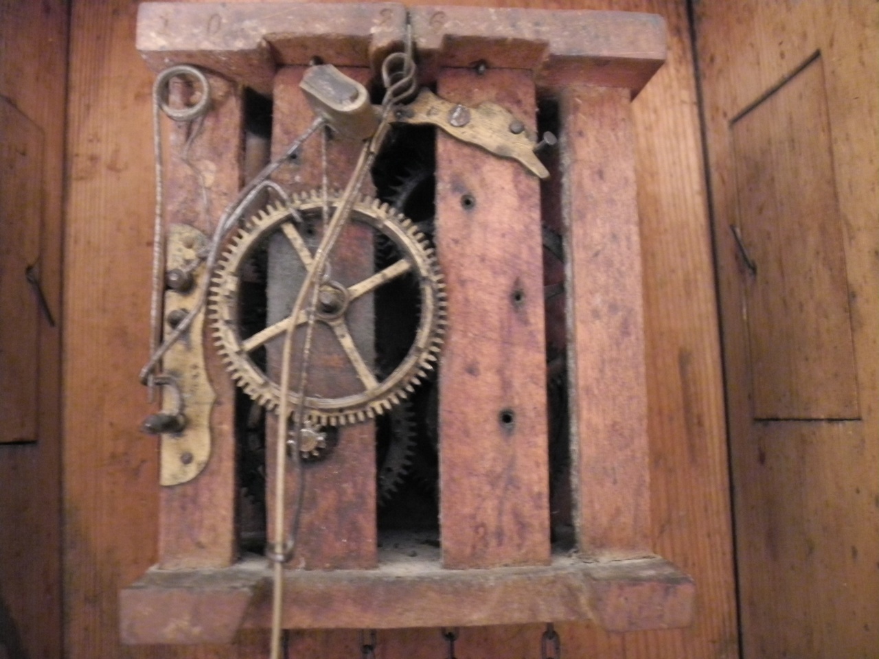

Добрый вечер!
У меня есть старинные настенные часы-ходики, с маятником, без кукушки, с двумя гирями.
Часы уже давно не ходят и никто не носил их мастеру и не пытался починить, до сего дня. Сам механизм достаточно грязный и уже очень давно не смазывался. Гири и цепочки есть, подвешены эмпирическим путем. Насколько удалось выяснить, механизм исправен, но ходовое колесо крутится только, если вручную качать маятник, сам по себе он висит мертвым грузом.
Одна гиря исправно поднимается и опускается (опускается при многократном вращении минутной стрелки), но вторая гиря только поднялась вверх (она ведь тоже должна опускаться?).
Может кто знает, как самостоятельно почистить и смазать часы? Корпус из дерева, шестерни из металла (не знаю, из какого). Помимо огромного количества пыли, на корпусе наросла плесень.
Помогите советом, как наладить ход ходового колеса? И почему вторая гиря не опускается?

Это не ходики а вполне себе часы с боем! Причем поднять потяжелее будет чем обычно т.к. платины деревянные .

Гиря, котороя не отпускается, должна двигать колес хода. Но часы не идут, колеса не вращаются, поетому и гиря стоит. Чтобы начали часы идти, нужно разобрать, почистить все от пыли и РЖВАЧИНы, отполировать цапфы, если нужно - сделать новых втулок из латуни для цапф на деревянных платин, собрать, смазать и отрегулировать все. Не мучите часы идти грязными и без смазки, как от пыли и ржвачины на цапф они очень быстро изнашиваются...

Втулки там изготавливать не надо, они там уже готовые стоят изначально. Длина втулки соответствует толщине деревянной платины или мостика. Просто выталкиваете втулку на длину цапфы, обрезаете тонкой пилкой, дальше зенковка, полировка и все, втулка готова.

Кстати - выпустила их фирма Haas & Son . Германия.
