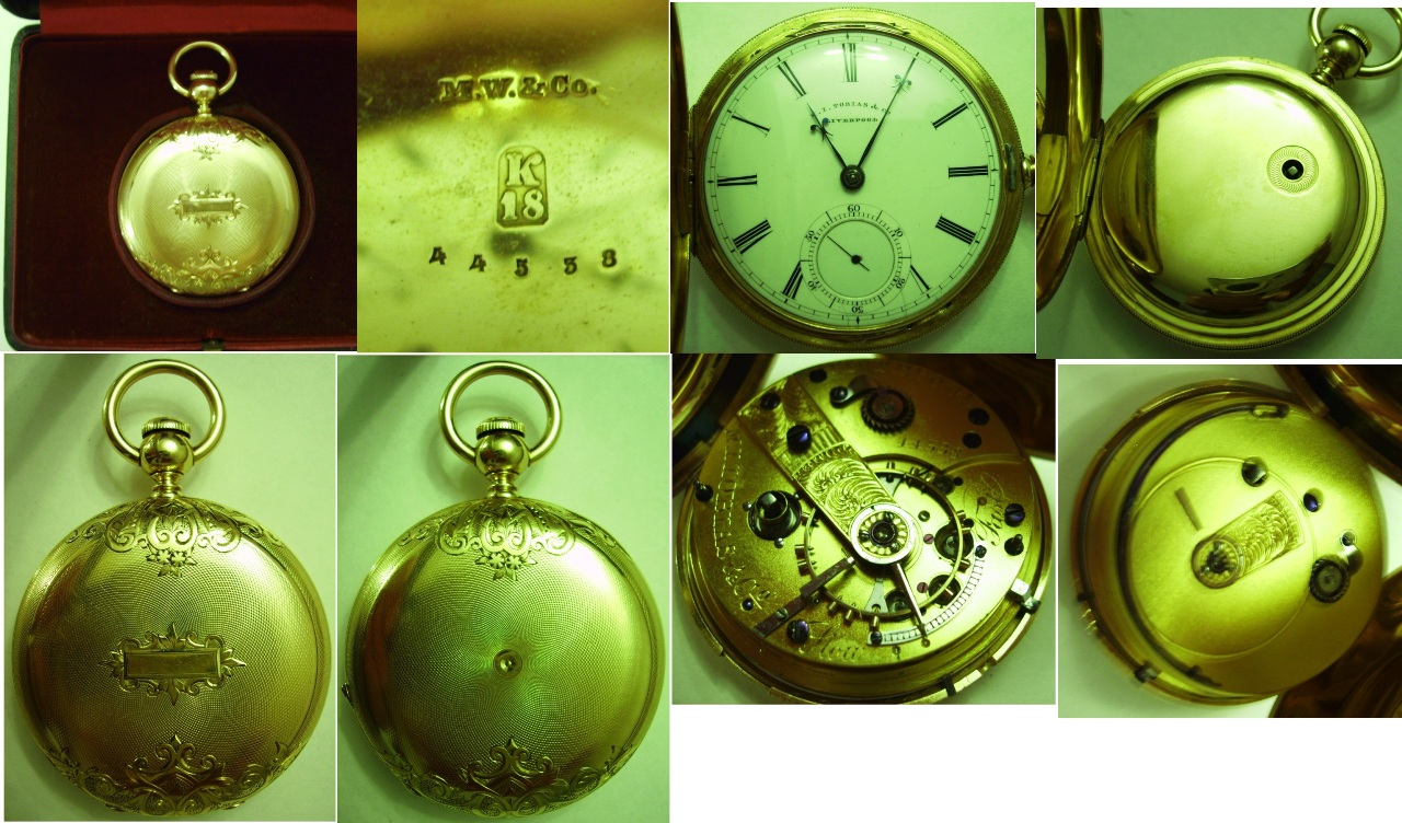

Здравствуйте!
Подскажите пожалуйста годы выпуска данных часов. Корпус из золота 18 К. Вес 144 гр. Диаметр 53 мм. толщина 18 мм. Нужен ваш совет, часы останавливаются, может ли причина быть в загрязнении механизма?Судя по внешнему виду, часы, практически не были в обращении. Или загустела смазка?.. Благодарю вас!

Эти часы той самой фирмы? "M. I Tobias & Co была основана в 1810 году Михаэлем Исааком Тобиасом в Ливерпуле и существовал до 1829 г." Или что-то другое..

А что на циферблате под Тобиасом?Какая-то русская фамилия что-ли?

Нет, на циферблате надпись - M. I. Tobias & Co
Liverpool

По фото непонятно,что на механизме написано.

Спасибо за ответ! На механизме написано - M.I.Tobias & Co Liverpool.

Причину остановки покажет только вскрытие, но на 90% это отсутствие смазки и грязь. Только не отдавайте "умельцам" из соседней мастерской, такие часы требуют мастера, а не батареечника. Будет жалко если угробят.

Спасибо, вчера забрал часы из ремонта. Причина остановски была частично заржавевшая цепь, а так же отсутствие смазки, грязь... Мастер все исправил, да к тому же еще отполировал все оси. Вот уже больше суток идут с поразительной точностью! Видимо, часы очень долго не заводили, все время лежали в коробке..
Возвращаюсь к первому сообщению, подскажите пожалуйста годы выпуска данных часов. Я все же думаю, что это 30-е годы 19 века..
Благодарю вас!
