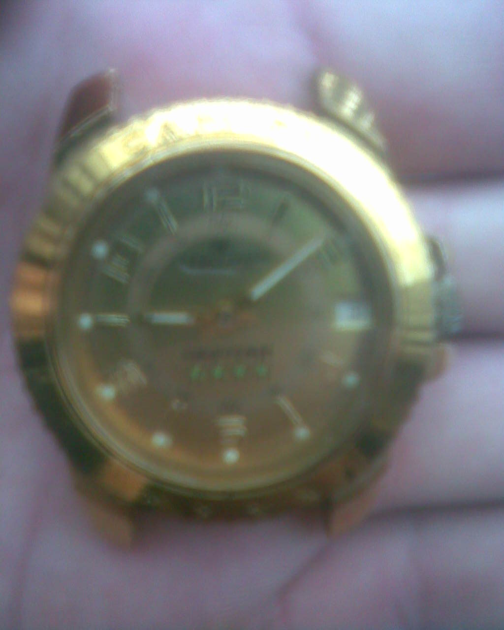

Вот такое фото извините за качество

Там Восток 2414. "Cardi" - это дизайнерская контора, типа крутой вид часам создавала.

Да, вид крутой , а внутри не очень .
Я раньше интересовалась, что это за Cardi http://forum.watch.ru/showpost.php?p=67675&postcount=4? еще и машины Cardi были http://autopilot.kommersant.ru/Issue.../06/059-2.html
Вероятно мастер считает, что более ранние - 22-е калибры Востока лучше, но калибр 2414, хоть и далеко не идеальный, но все-таки ремонтопригодный, да и с запчастями к нему проблем не должно...

Там то и ремонт не сложный. Смените мастера.

в таком механизме иногда хандрит футорка центрального колеса. Я думаю замена оного решит проблему... Сам калибр нормальный. Если корпус нормальный - ремонтируйте, только, как советовали выше, ОБЯЗАТЕЛЬНО смените мастера.
