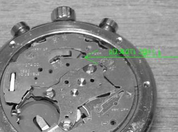

Уважаемые спецы, подскажите, плиз, как вытащить вал у часов на фото?. Спасибо всем кто не прошёл мимо))
Я нажимал на точку, которая указана стрелкой на фото, но вал никак не хочет выниматься. Может быть, я что то не то делаю?

На фото miyota

а как вытащить вал?

Смотрим о отверстие, куда направлена стрелка, двигаем переводной головкой, находим углубление в рычаге, нажимаем на него.....

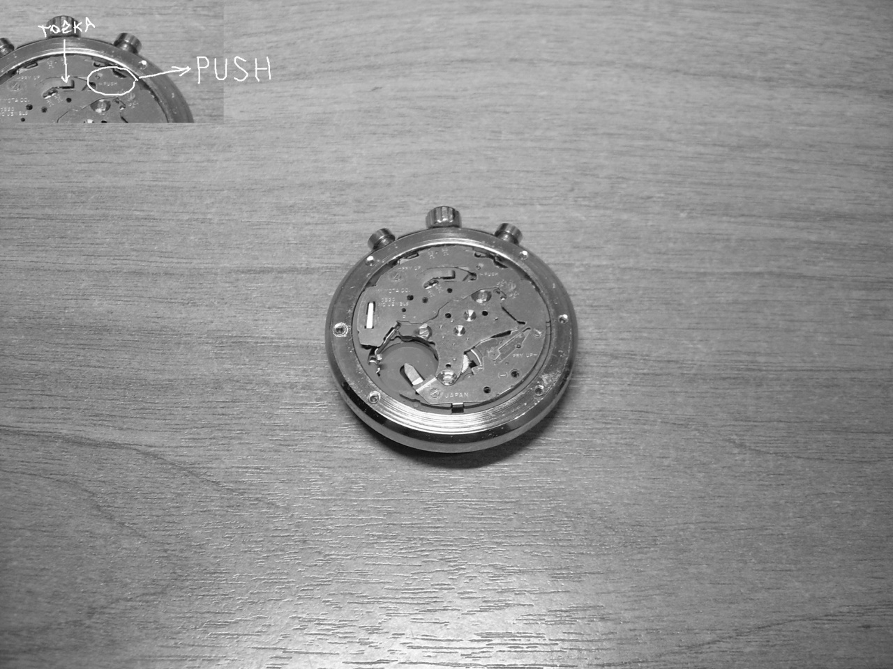

Нажать здесь:

если память не изменяет в режиме перевода календаря или стрелок
