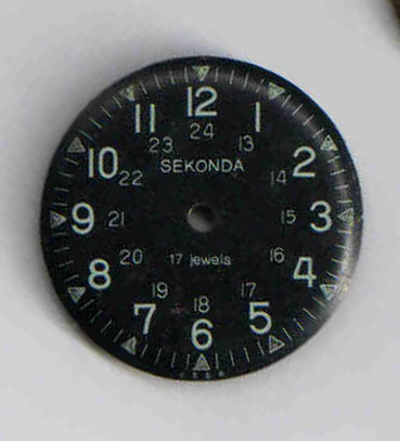

Коллеги, подскажите по Seconda
Вот такой цифер нашелся в заначках. Цвет черный, снизу надпись USSR, сверху Seconda.
Подскажите какие это были часы. Собственно нужно фотку часов и механизма.
Может быть ссылочку дадите с фотками...
Заранее признателен.

Это может быть и Ракета, и Полет, и Восток и Слава. Под маркой Seconda выпускали все советские часовые заводы на экспорт. Смотрите по ножкам на какой механизм 26 калибра сядет, те и часы. Из вариантов Ракета 2609, Полет 2609, 2609Н, Восток 2609

По ножкам понятно. Хотелось бы увидеть фотку часов! Корпус, стрелки какие были. Ну собственно чтобы восстановить можно было.

По-моему, вот такие должны быть:
http://www.ussr-watches.ru/export/ex32.jpg

17 камней - однозначно Полет.
