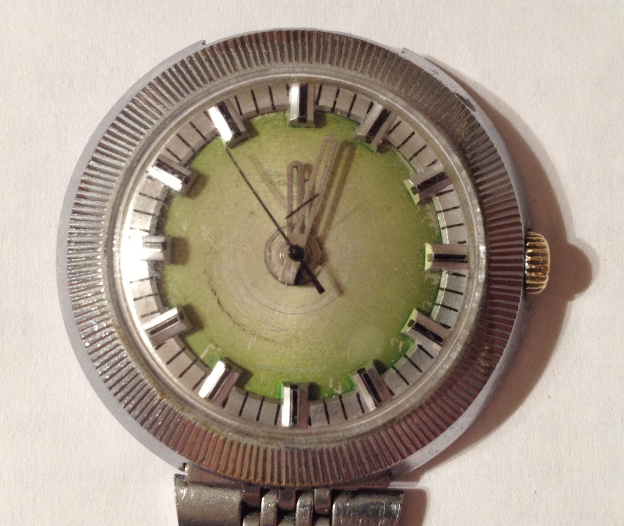

Добрый день.
Решил создать новую тему, так как не уверен, что такие часы можно отремонтировать. Тем более где угодно.

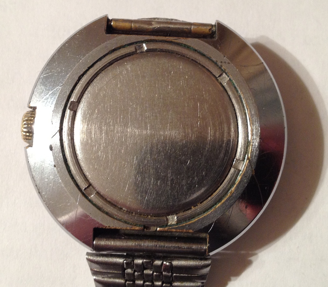

Суть проблемы: есть старые отцовские часы Ракета (см. прикрепленные фото)
Часы появились у отца в 1977 году, но он говорит, что выпускать их начали раньше.
В 2000 году появилась проблема - часовая стрелка стала идти гораздо быстрее, примерно в 2-3 раза. Минутная и секундная стрелки идут нормально.
Можно ли отремонтировать эти часы? Если да, то подскажите, в какой мастерской или у какого мастера лучше это сделать?
Нужны ли будут детали на замену?
И, если не трудно, напишите точное название этих часов (марку, модель), чтобы легче потом было объяснять, что это за часы.
Заранее огромное спасибо.
Нифига себе - проблема. Сдается мне, что следует всего лишь поправить задравшиеся стрелки, чтобы друг за друга не задевали.

Минутник поднялся. Часовое колесо вышло из сцепления с вексельным.
Пинцетом посадить минутник обратно - дело минутное.

Спасибо, я уж думал что-то серьезное случилось
Порадую отца.

Как правило, дело в фольге. В новых часах она согнута, а со временем распрямляется. Вот Часовое колесо и гуляет.

Приносите, сделаю. Телефон дам через ЛС. Имеет смысл делать полный репассаж, т.к. смазка давно засохла. часы отличные, с ремонтом проблем не возникнет. Заодно и циферблат имеет смысл поменять, старый выцвел полностью, а также отполировать стекло. Будут как с завода, примерно вот так:
