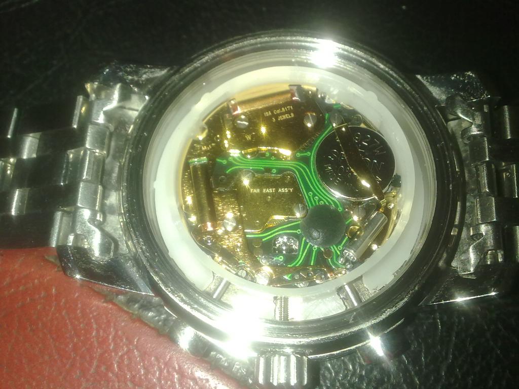

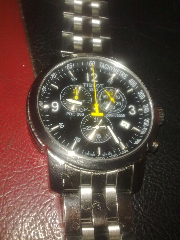

Подскажите не подделка ли это... PRC 200

ух! первый раз вижу фотографию калибра PRC 200.
А то во всех обзорах только внешний вид сравнивают.

подделка
TISSOT идет на ETA
на фото ISA

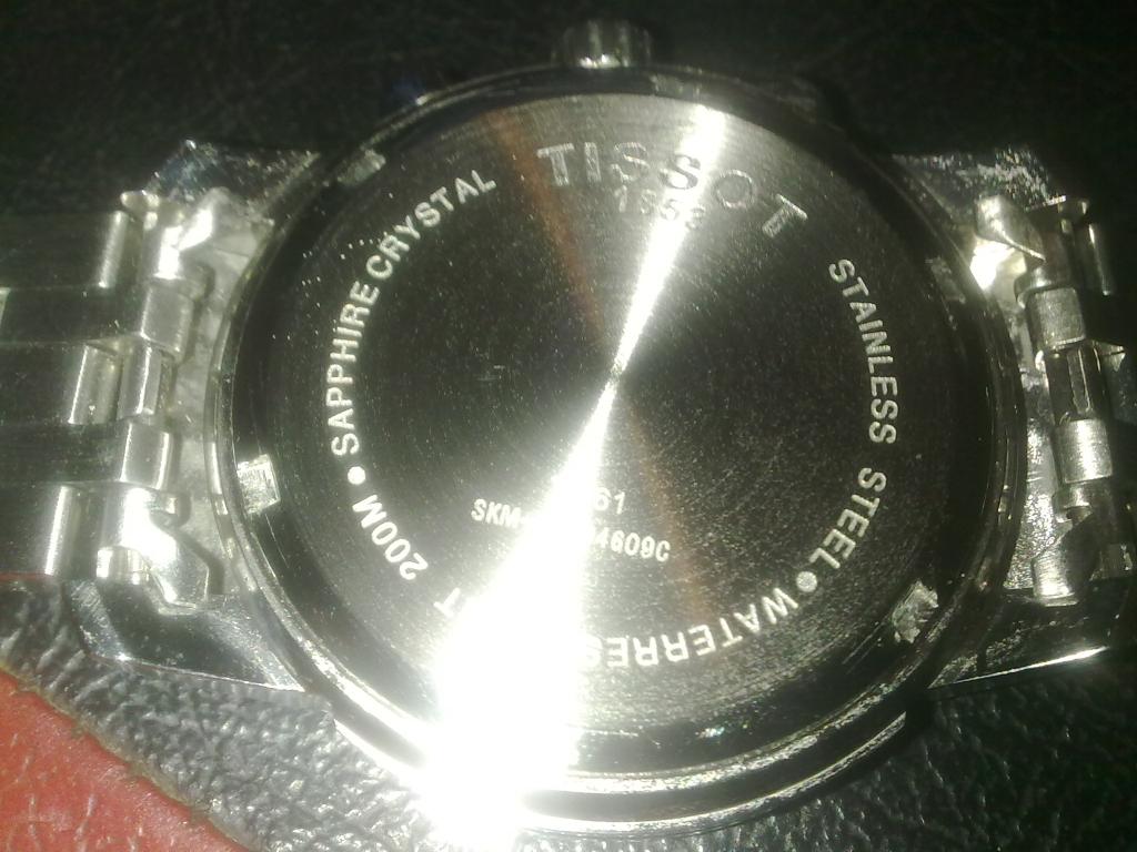

Antonimus, а фотоморду не показать ?
Что уже не нравится,там должен стоять ETA G10.211,а не ISA.
Батарейка должна быть Рената, ну да ладно,может часы не новые и возможно батарейку заменили,может и механизм поменяли
Надо знать историю часов,нужны фотографии переда
Первое впечатление - левак

Мордочка)))

Сообщение от Antonimus Посмотреть сообщение
Мордочка)))
обнаглели китайцы, раньше хоть ЕТА сували....
Мордочка)))
И "мордашка" тоже видно --- Палево !
Тока скгодня были еще одни -- http://forum.watch.ru/showthread.php?t=86301
Там и ссылка для детальных сравнений есть в 8 посте.

Это весьма скверная китайская подделка, которую обычные китайцы продают за $35-45 (в Китае стоит примерно 140 юаней, так что они неплохо с этого навариваются), внутри - азиатская ISA 8171, на механизме даже написано "FAR EAST ASS'Y". Эту модель часто любят продавать за $150-200 особо хитрые китайцы, размещая при этом фото более дорогой подделки PRC200, которая мало отличима от оригинала. Представляю "довольные" лица тех, кто заказывает у этих китайцев то, что на фото, а получает вот это.
